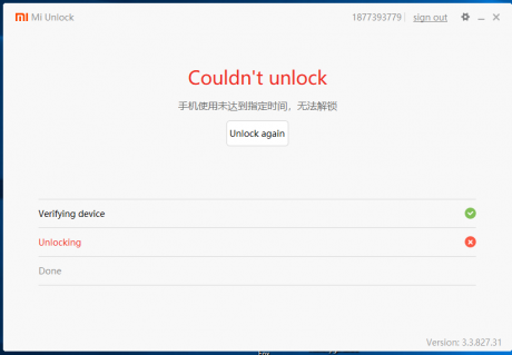

Wyskakuje mi taki błąd w miunlock,co to oznacza,w tej chwili mam najnowszego global miui 9.
Już wiem o co chodzi,temat opanowałem.

XRN 5 pro, bootloader BYŁ odblokowany(po odczekaniu 700 godz.). Napaliłem się aby flashować global dev. no i mam go ALE zapomniałem zaznaczyć clean all i zostawiłem na clean all and lock. I znowu zablokowało BL. Pierwszy raz gdy włączyłem miflash unlock to od razu pokazał komunikat, że trzebz czekać 700 godz. A teraz skanuje i komunikat Culdn`t unlock i chińskie znaczki. Przy próbie flash China dev. kominikat flash xbl error. Proszę o rady.
