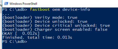

Teraz mam problem z wrzuceniem TWRP:
- fastboot devices -> urządzenie widoczne
- fastboot flash recovery TWRP.img -> urządzenie wychodzi z trybu fastboot
Tak samo wygląda sytuacja gdy chcę się połączyć przez PCsuite
Share this post
Link to post
9 godzin temu, doodi napisał:
To by wszystko wyjaśniało :D
device-info wygląda tak:
