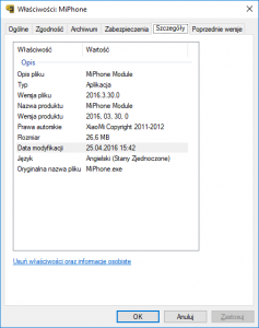

Witam. Mam Mi6, odblokowałęm bootloadera, przy próbie uruchomienia MiFlash wyskakuje mi taki błąd, który jest w załączniku. Ktoś pomoże?

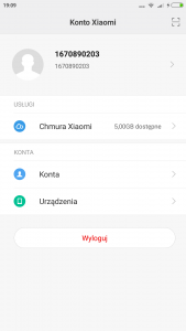

Zalogowałem się na telefonie na moim koncie xiaomi na które otrzymałem zgodę.
Uruchamiam program MiFlashUnlock na komputerze, jednakże weryfikacja zostaje przerwana na 50%.
Nadmienię, iż wnioskowałem o zgodę na odblokowanie bootloadera na innym telefonie ( nie xiaomi) ponieważ wcześniej nie miałem karty nano sim.
Próbowałem przyciąć starą kartę, jednakże była ona starego typu i mimo przycięcia na maksa plastikowych elementów nadal była za duża. Musiałem wyrobić nową kartę u operatora ( Numer oczywiście pozostał niezmienny).
Teraz jak już wcześniej wspomniałem weryfikacja przez MiFlashUnlock staje na 50% . Czy ktoś z wam spotkał się z podobnym problemem? Co mogę zrobić w takiej sytuacji?
Komunikat jest nieadekwatny, bo jestem zalogowany na właściwym koncie.
Proszę o pomoc.
Żeby nie być gołosłownym:
