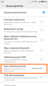

witam, mam problem, gdy mam wlaczone opcje programistyczne, wszystko fajnie, ale jak cofam to odblokowanie OEM sie wylacza, wchodze ponownie w opcje programistyczne i wlaczam opcje z OEM ale znowu sie wylacza jak wyjde z opcji. co zrobic?
Share this post
Link to post
Włacz ta opcje i rób dalej swoje, powinno być ok.

@kermirz Zaznaczenie, lub nie odblokowania oem nie ma znaczenia, bo ta funkcja przy blokowaniu bl przez Xiaomi i tak nie działa. Tu działa MiUnlock który tego nie używa.
Share this post
Link to post
problem jest taki ze juz to robilem 10 dni temu wszystko, wszystko zrobilo sie fajnie, chcialem zobaczyc ile mi czasu zostalo, choc teraz nie wyszukuje mi mozemy urzadzenia, a jestem w trybie fastboot. mam miui 10, zrobilem aktualizacje wczoraj do najnowszej wersji.
Share this post
Link to post
Może się sterownik fastboota w komputerze podmienił na inny. Na to czy MiUnlock wykrywa, telefon,w fastboot to tym bardziej nie ma znaczenia.
