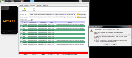

Witam. Robie wszystko zgodnie z instrukcją lecz na początku jak się wyświetlił czerwony pasek to po 8 sek telefon się tak jakby odłączył ( dźwięk z win 7 ultimate) i wyskoczył error że połączenie jest wadliwe czy coś ale to tak na wszystkich portach a teraz jak robie według oryginału tj. Trzymam przyciski do momentu wyświetlania czerwonego paska to po ok 29 sek to samo co wcześniej. Pomocy!
Wyklepane z mojego Xiaomi Redmi Note 3 3/32
Link to post
Prawdopodobnie sterowniki. Wyłącz flash toola, wyłącz telefon, podłącz z głośnością w dół, niech windows zainstaluje najpierw sterowniki. Potem odłącz telefon, wyłącz. włącz flashtool i podłącz telefon wraz z wciśniętym przyciskiem ściaszania. Może pomoże :)
Link to post
wejdź w ten wątek i zgraj sterowniki  VCOM Driver MTK v1.0.14.exe MTK Drivers
http://en.miui.com/thread-208490-1-1.html
powinno pomóc
Link to post
powinno pomóc
To samo :/
Link to post

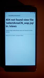

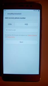

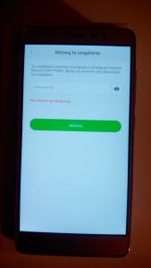

Powiem wam, że wcześniej miałem 2 telefony Xiaomi, nie doczytałem, że teraz kogoś ostro pogrzało i zrobili taki problem z bootloaderem - kupiłem RN3 Prime.
Po zabawie z uzyskaniem hasła do odblokowania bootloadera i pojawiającym się błędzie związanym z IP na ich śmiesznej chińskiej stronce uznałem, że wgram ten ROM - działa, proces bezproblemowy, Windows 10 64-bit (ma to chyba jakieś znaczenie, bo ludzie narzekają na Windows 7 64-bit).
Polecam.
Szkoda, że w taki sposób nas potraktowali z zablokowaniem bootloadera. Myślicie, że jest szansa, żeby z czasem jakoś to obejść bez tych durnych smsów?

24 minuty temu, Smigoll napisał:
To samo :/
dla pewności, jak to robisz?
- telefon jest wyłączony
- we flashu naciskasz download
- naciskasz power i Vol down i natychmiast podłączasz telefon przez usb
- powinien pojawić się pasek żółty, nie czerwony
chyba trzeba próbować. Jeśli nie, to może jakiś fachowiec coś podpowie. Na mój gust coś ze sterownikami usb!
Link to post
Witam. Robie wszystko zgodnie z instrukcją lecz na początku jak się wyświetlił czerwony pasek to po 8 sek telefon się tak jakby odłączył ( dźwięk z win 7 ultimate) i wyskoczył error że połączenie jest wadliwe czy coś ale to tak na wszystkich portach a teraz jak robie według oryginału tj. Trzymam przyciski do momentu wyświetlania czerwonego paska to po ok 29 sek to samo co wcześniej. Pomocy! Wyklepane z mojego Xiaomi Redmi Note 3 3/32
wejdź w ten wątek i zgraj sterowniki  VCOM Driver MTK v1.0.14.exe MTK Drivers http://en.miui.com/thread-208490-1-1.html
powinno pomóc
To samo :/
Jak podlaczasz telefon po kliknięciu download musisz trzymac przycisk vol- aż do momentu pojawienia się żółtego paska, sam miałem problem poza tym pod windowsem 10 trzeba się pozbawić z instalacja sterowników, jak znajdę czas to napisze jak zainstalować żeby nie było błędów
Link to post

To samo :/
Robie tak jak to napisałeś i pokazuje się czerwony pasek i po ok 19 sek wyskakuje błąd o połączeniu telefonu z komputerem jakie H/W.
wejdź w ten wątek i zgraj sterowniki  VCOM Driver MTK v1.0.14.exe MTK Drivers http://en.miui.com/thread-208490-1-1.html powinno pomóc
To samo :/Wyklepane z mojego Xiaomi Redmi Note 3 3/32Jak podlaczasz telefon po kliknięciu download musisz trzymac przycisk vol- aż do momentu pojawienia się żółtego paska, sam miałem problem poza tym pod windowsem 10 trzeba się pozbawić z instalacja sterowników, jak znajdę czas to napisze jak zainstalować żeby nie było błędów
Dzięki wielkie!
Jeśli mam wersję 3GB 32GB to do wgrania  6.1.21 z ROOT  mam użyć wersji  SPFlashTool 1532  czy  SPFlashTool 1516 ? Jest jakaś róźnica?
Zgadnij 15 ->16
15 ->32
a przynajmniej mi się tak wydaje no jak nie to co innego?
