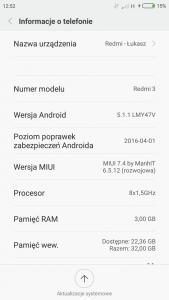

20 godzin temu, FromWP napisał:
Dokładnie tak jest, można wszystko zmienić. Jak będzie jakiś modzony rom to od razu najlepiej użyć Miflasha, wgrać oficjalny global dev, odblokować bl oficjalnym sposobem i ewentualnie wgrać rom xiaomi.eu/pl.
Znajomy kupił w tym samym sklepie co ja tylko, że on 2 mc wcześniej i teraz podesłał mi screena. Jeżeli żona dostanie w poniedziałek telefon z tym, jak już zdążyłem wyczytać na forum, modzonym vietnamskim romem, który wgrywają na zablokowany bootloader.  To jaki na daną chwilę jest najlepszy ROM na ten model?  Dajmy na to do wgrania na zablokowany BL z językiem polskim. Nie chodzi mi o opisywanie metod itp tylko na nakierowanie na odp soft. Pozdrawiam

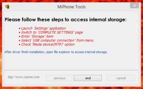

Podczas instalacji miflasha pobranego z poradnika mam taki komunikat na koniec, poproszę o info jak to przeskoczyć
Edited by gore2kill4
Link to comment
Nijak, kliknąć end.
Co do romu na zablokowany bl to global dev 6.9.22 linki do pobrania tu:http://en.miui.com/forum.php?mod=viewthread&tid=363928&highlight=global%2Bbeta%2Brom%2B6.9.22 Oczywiście wersja fastboot dla Redmi 3.

Czyli gdyby się okazało, że mam ten co na screenie, to nie będę mógł wgrać miflashem wersji global dev? Czy coś źle zrozumiałem? Na 99% mogę mieć ten Manhunt vietcong, ponieważ widzę po znajomych co mają. Kolega kupił 3 sztuki i w każdej ten ma. No chyba, że teraz dają coś innego w co wątpię.
Okaże się jutro bo żona dostała info, że dziś wysłali.
Link to comment
7 minut temu, gore2kill4 napisał:
Witam
Miflashem możesz wgrać na każdy, z opcją flashall nie będzie żadnego śladu po starym romie.
