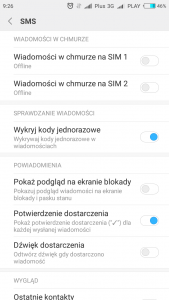

cointreau Posted October 4, 2016 Share Posted October 4, 2016 (edited) Ostatnio zauważyłem, że nasz telefon umożliwia wysyłanie sms'ów w chmurze: Testowo wysłałem smsa do osoby, która również posiada telefon xiaomi...Po otrzymaniu przez nią smsa, wyświetliła mi się adnotacja "wiadomości w chmurze". Nie zamierzam korzystać z tej usługi w kraju z oczywistych względów...To nie jest początek lat 2000, kiedy puszczało się "sygnałki", żeby zaoszczędzić na pisaniu, czy dzwonieniu Ciekawi mnie jednak użyteczność tej funkcji przy korzystaniu z telefonu za granicą: - czy ta usługa dotyczy wyłącznie sms, czy również mms? - czy usługa działa w roamingu? Koszty sms oraz mms w strefie 2, czy 3 poza euro mogą wynosić nawet 6zł. Osoby posiadające xiaomi, po aktywacji tej usługi będą mogły bezpłatnie wysyłać wiadomości? Edited October 4, 2016 by cointreau Link to comment Share on other sites More sharing options...
Guest Posted October 4, 2016 Share Posted October 4, 2016 Jest tego jeden minus. W momencie kiedy odbiorca, do którego wysyłamy smsa, nie ma dostępu do neta, nie dostanie wiadomości dopóki nie włączy neta. Dla mnie ta usługa byłaby przydatna gdyby wiadomość dochodziła jako zwykły sms.Wysłane z mojego Redmi 3 przy użyciu Tapatalka Link to comment Share on other sites More sharing options...
grzegorz.lki Posted October 4, 2016 Share Posted October 4, 2016 Sugerowałem się tym, co pisał grzegorz.lki, aby wejść na stronę plusa i właśnie tam konfigurować. Skoro nie ma znaczenia gdzie dokona się tej zmiany APN, to zrobiłem to tak jak piszesz na poziomie telefonu, ale niestety nic to nie dało. Tak się zastanawiam, czy ktoś z użytkowników również miał takie problemy z łapaniem LTE w Plusie? Być może problem tkwi w tym co sugerował FromWP, tzn. że Plus wysyła silniejszy sygnał na 800MHz, niż na 1800MHz, a tej pierwszej częstotliwości nie mamy na Redmi. Z drugiej strony są inne częstotliwości, więc dlaczego max transfer to 3G+...nawet w różnych miastach na podkarpaciu. Dzisiaj w pracy rozmawiałem z koleżanką, która na Redmi 3 Pro ma taki sam problem, z tym, że ona korzysta z Virgin Mobile...Bardzo rzadko jest się w stanie połączyć z LTE w jakimkolwiek rejonie kraju. Wcześniej...w Playu nie miała problemów.Ja nie pisałem o logowaniu się na stronie plus, tylko znalezieniu zakładki (linka) do strony Konfiguracja Telefonu w Plus, i tam są podane ustawienia dla internetu i mms dla każdej wersji systemu (android, ios, Windows Phone, symbian) wybierasz swoją wersję i przepisujesz ustawienia APN do telefonu. Ja też na firmowej karcie sim w Plus, też nie miałem LTE do kwietnia, dopiero jak większość pracowników mobilnych zaczęło się w dziale IT dopominać o LTE, to zweryfikowali umowę z Plusem i okazało się, że podpisali bez dostępu do usługi LTE. Więc przedyskutowali umowę na nowo z Plusem i od maja LTE działa ====Wysłane z Redmi 3 by TapaTalk Link to comment Share on other sites More sharing options...
Guest Posted October 4, 2016 Share Posted October 4, 2016 Jesli wyslesz sms przez chmure a znajomy/a wylaczy neta w tym momencie to sms za pare chwil przemieni sie w zwykly sms i ta osoba dostanie Twoja wiadomosc jako zwykly sms, nie z chmury.Tak jest na 100% Druga opcja jesli osoba nie ma wlaczonego neta i dostepu do konta xiaomi z siecia to nie wyslesz smsa z chmury tylko jako zwykly.A jesli chodzi Ci o to zeby nie naliczalo kosztow tylko szlo jako ten z chmury a dochodzilo jako zwykly sms tradycyjna droga to niby kto mialby za to placic? Pomysl troche. Chinczycy?Sent from my MI 4LTE using TapatalkTestowałem i nie szło jako sms kiedy odbiorca miał wyłącznego neta.Chyba, że za krótko czekałem. Dużo później może taka wiadomość się przekształcić w zwykły sms?Dla wyjaśnienia: zdaję sobie sprawę, że dochodzi w takiej formie w jakiej jest wysłana wiadomość. Nie chodziło mi o to Wysłane z mojego Redmi 3 przy użyciu Tapatalka Link to comment Share on other sites More sharing options...
