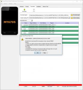

Hej, od kilku dni probuje sflasghowac rom inny niz dostarczony stockowo. mam rom 7.00.11 uzywal juz kilku wersji flash toola i kilkukrotnie pobralem rom hennessy. Za kazdym razem podlaczam gdy podlaczam telefon (z przycisnietymi klawiszami vol- i power) czerwony pasek progress`u skacze do 100% a nastepnie dostaje blad SP_VALIDATION_FAIL;<. ?

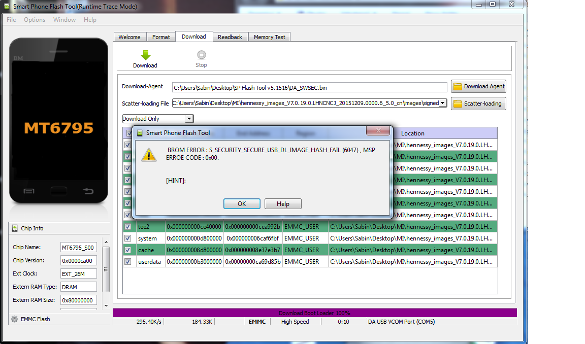

Zrobiłem wg tego postu, ale przy bootowaniu telefon stoi. Spróbowałem wg poradnika w poście, niestety z zaznaczonym preloaderem i mam ten błąd jak nitrospider. Jak z tego wybrnąć?

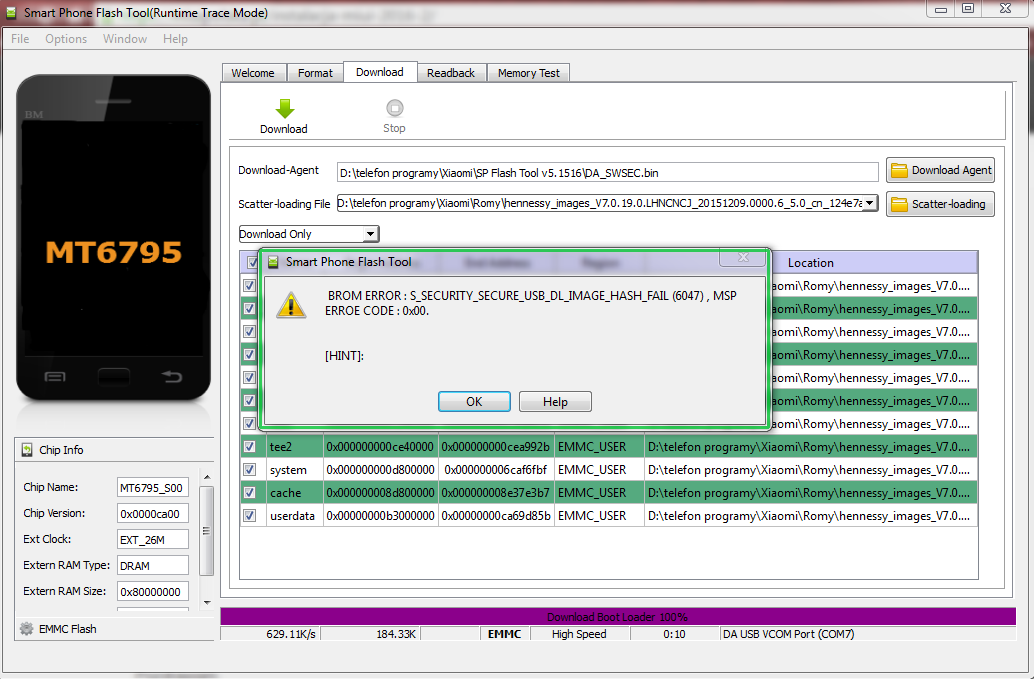

Po wgraniu firmware przez 1532 nie chce się włączać telefon , czarny ekran, natomiast przy próbie wgrania go przez 1516 z kombinacją Vol - + power , zaczyna się łączyć z telefonem ( czerwony bar z postępem ) wywala po chwili komunikat :  BROM ERROR: S_SECURITY_SECURE_USB_DL_IMAGE_HASH_FAIL (6047)
Please help !
Link to comment
ok udało się :-)
Użyłem innej wersji 1516 i przy podłączonym od początku kablu USB kliknąłem 'download' , następnie po 1sek wciskam i trzymam wszystkie 3 przyciski na telefonie ( vol +, vol - i power) , gdy pasek dochodzi do 100% na czerwonym polu ,puszczam power trzymając dwa pozostałe. Gdy przechodzi w pasek żółty można puścić wszystko.
