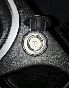

Witam,
Dzisiaj dostałem zamówione Roidmi ale niestety nie działa w moim samochodzie. Mam Peugeota 307 z 2003 r. Gniazdo zapalniczki jest sprawne a samo Roidmi w innym samochodzie działa normalnie. Czy ktoś miał taki problem?
Gniazdo jak na zdjęciu.
Edited by Markrz
Share this post
Link to post
Możliwe, że Roidmi jest za krótkie do tego gniazda i nie ma dobrego styku. Spróbuj z 10-cio groszówką (z oklejoną krawędzią taśmą izolacyjną) położoną na płask w gnieździe. U mnie było tak samo.
