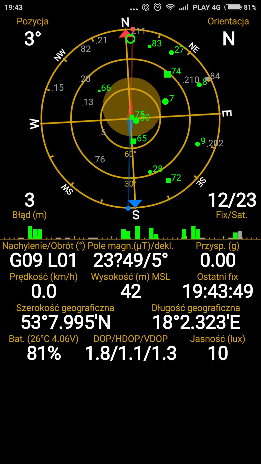

Ściągnałem GPS Status, skonfigurowałem A-GPS, pobrałem dane - zobaczymy. Niżej screen
Apkę włączyłem i wyszedłem na balkon. Znalazł 11-12 satelit/23 dostępne.
Nie wiem czy to pomoże czy nie. Co do innych aplikacji, to popróbuje, zrobię kilka testów.

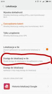

A dawałeś jej dostęp do lokalizacji w tle? Znajdziesz w prywatność, lokalizacja. Mi to pomogło.
Link to comment
Tak mam włączony dostęp do mojej lokalizacji, lista aplikacji są Mapy ma uprawnienia do lokalizacji na podstawie sieci i gps i takie tam inne.
Jako takiej lokalizacja w tle - takiej nazwy to nie widzę tam.
Sprawdzane na "Tylko urządzenie" ale zmieniłem na "Wysoka dokładność", chyba wysoka niedokładność bo było gorzej chyba z 20m odjechał sobie :)
