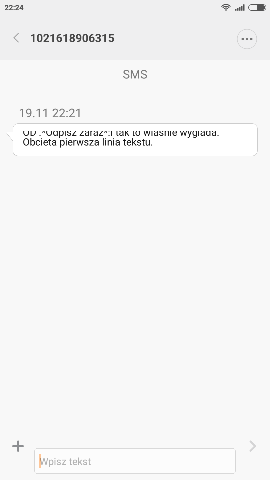

Nie ma się co rozpisywać. Mam dwa problemy:
1)  w każdym smsie mam obcięty kawałek tekstu. Najłatwiej zerknąć na capsa. Widać wszystko.
2) nie działa mi rotacja ekranu podczas pisania smsów. Nie ukrywam, że jest to dla mnie bardzo ważne i funkcjonalność telefonu leci na łeb na szyję w tym momencie.

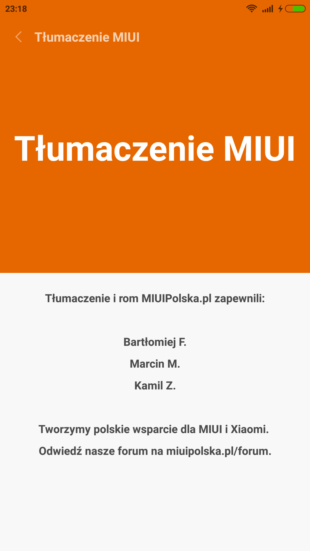

11 minut temu, DonMisiek napisał: To nie MiuiPolska
Acha, a jaka?
Żadna. To jest tłumaczenie. Ktoś kto robił ten rom to sobie wziął od tak tłumaczenie a w zasadzie bazę z romu xiaomi.eu. MIUIPolska ma na tym ekranie napisane co innego.
Wysłano z MI Note
