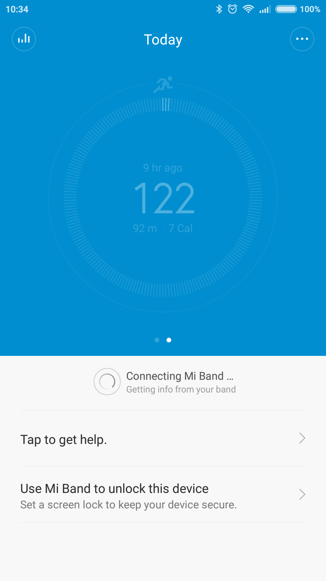

Do rzeczy. Mi Band ma problemy z utrzymaniem połączenia z telefonem. W zasadzie o powiadomieniach wibracjami (np. przychodzący sms czy połączenie) mogę zapomnieć. Inne funkcjonalności są ale tylko wtedy kiedy odpalę Mi Fit (oficjalna apka z Play Store) i postaram się zsynchronizować. Piszę "postaram się" bo tu właśnie leży pies pogrzebany. Odpalam program i widzę przez długi czas takie okno:
Screenshot_2015-11-06-10-34-14_com.xiaom

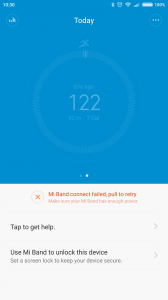

Kółeczko kręci się w nieskończoność, a potem widzę coś takiego:
Screenshot_2015-11-06-10-30-38_com.xiaom
I teraz mam dwa wyjścia: wyłączenie lub włączenie Bluetooth albo restart telefonu. I nawet wówczas nie ma pewności, że aplikacja się od razu połączy z opaską. A jak się połączy to i tak za czas jakiś traci to połączenie.
