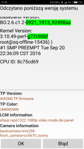

U mnie jest aparat Sony i wyświetlacz Sharpa. Właśnie sprawdziłem w terminalu. Niestety w logach tworzył się pusty i nie byłem w stanie tego inaczej zrobić jak przez terminal

Zrobiłem diagnostykę z klawiatury - plik wyszedł, otworzyłem go na telefonie przez solid explorera:
wyraz IMX znaleziony w pliku
wyraz SHARP znaleziony w pliku
no to chociaż raz mam dobrą konfigurację na starcie :)
Dzięki za poradnik !

Mam 2/16.
[email protected]:/ # dmesg | grep -i imx
[ 16.301758] imx258_sunny probe succeeded
[email protected]:/ # dmesg | grep -i "probe successed"
1|[email protected]:/ # dmesg | grep -i "probe succeeded"
[ 16.380309] ov5670 probe succeeded
Wychodzi na to, że mam imx258 z obiektywem  Sunny Optical Technology (chiński producent). Możliwe jest też szkiełko od  Ou Feiguang (Ophelia light optics. Trudno powiedzieć, które jest lepsze :D
