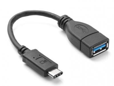

kubaknot Posted October 29, 2015 Share Posted October 29, 2015 Zrobiłem dziś mały test. Podłączyłem najpierw Mi4c do PC za pomocą kabla xiaomi gdzie z jednej strony jest usb c z drugiej zwykłe usb. Łączność normalna kopiowanie w obie strony działa. Następnie podłączyłem mi4c do komputera przez ten mały adapter z usb c na micro usb kupiony że sklepu iBuygou i kablem micro usb z jednej strony i usb z drugiej. Mi4c dźwiękiem i ikonką oznajmił że się ładuje i tyle brak komunikacji z PC. Winą za brak Otg obarczam ten adapter.?Czy ktoś może to też potwierdzić.Wysłane z mojego Mi-4c przy użyciu Tapatalka Link to comment Share on other sites More sharing options...
advcron Posted October 29, 2015 Share Posted October 29, 2015 Czyli wygląda na to, że adapter ma tylko podłączone linie zasilania, a nie linie danych. Widzę światełko w tunelu Link to comment Share on other sites More sharing options...

kubaknot Posted November 3, 2015 Share Posted November 3, 2015 Witam odebrałem dzisiaj przesylkę z kablem OTG z wejściami usb typ c i USB żeńskim. OTG działa bez problemu. Pendrive musi mieć system plików Fat32. To chyba załatwia problem. Moim zdaniem adapter z ibuygou nie pozwalał na działanie kabli otg. Wysłane z mojego Mi-4c przy użyciu Tapatalka Link to comment Share on other sites More sharing options...

1abc Posted November 3, 2015 Share Posted November 3, 2015 Ja podłączyłem mi4c do laptoka przez adapter usbc + kabel nillkin micro usb-usb no i wczytal wykryl telefon mam dostep do plikow i pięknie smiga. Nie wiem dlaczego po podłączeniu do adaptera kabelka microusb otg i pendrive wgl go nie wykrywa ;/ Link to comment Share on other sites More sharing options...
advcron Posted November 3, 2015 Share Posted November 3, 2015 Mi się wydaje, że tu może być problem z napięciami. Gdy podłączasz pendrive to mi4c dostarcza do niego prąd. Natomiast podłączenie mi4c do komputera nie wymaga dostarczenia napięcia do portu usb laptopa. Link to comment Share on other sites More sharing options...
