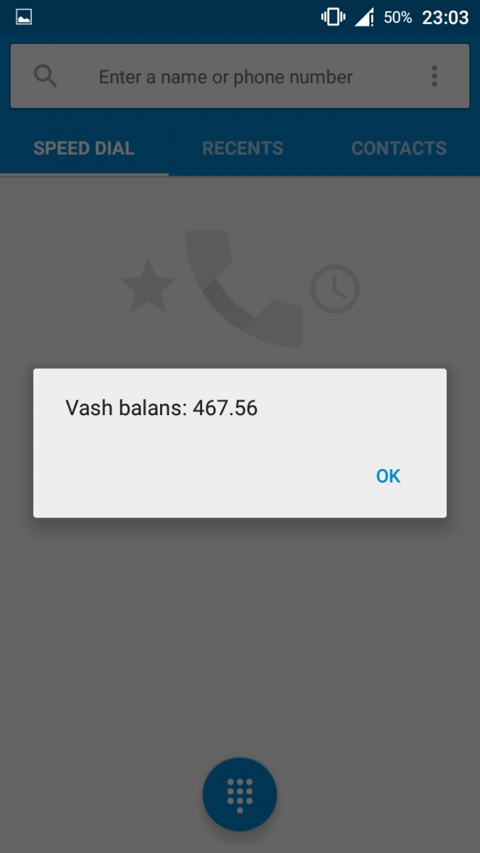

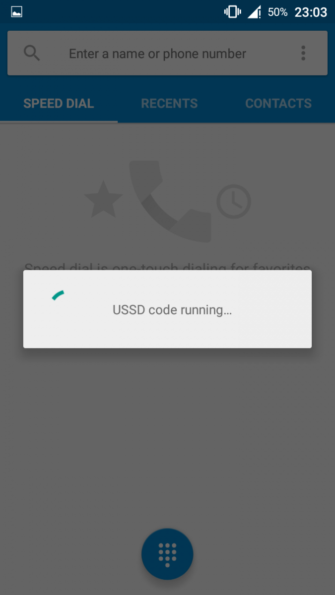

USSD - start poprawki błędu z chińskimi znakami...
Gdzie w końcu jest błąd ?
Dobra robota jeśli działa :)
Ktoś już wyżej wkleił ekran u siebie i poszło. Ja również jestem zadowolny. Sprawdź daj znać czy dla Ciebie też jest ok ;)
Tak czy siak dzięki ;)
