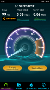

Podłączenie.
Redmi Note 2 Prime
-TD-LTE
-aero2 slot 1
-nju slot 2
ROM 5.12.10
Aero 2 i nju przesył na podobnym, absolutnie niskim  bliskim zeru poziomie .
Załączam zrzut ekranu tylko jednego testu, ale to bez znaczenia bo zawsze w tych tragicznych okolicach.
Na stockowym globalu było wszystko OK, zatem to nie wina sprzętu.
Tu słuszna automoderacja
Na pomoc !!!
Edited by koko63
Literówki
Link to comment
