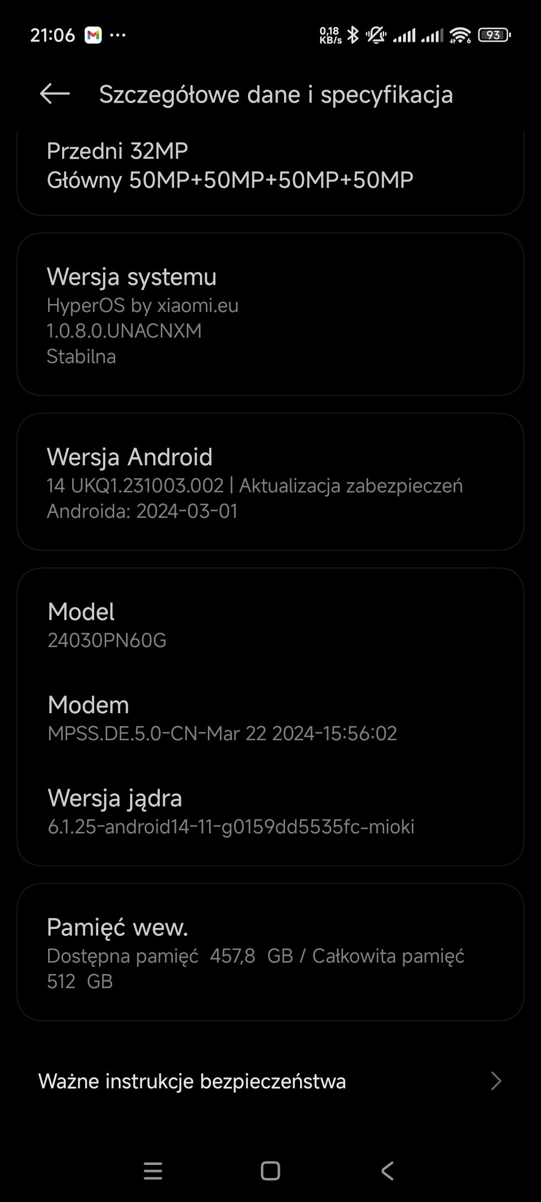

Mam od miesiąca telefon z TS, wersja romu:  HyperOS by xiaomi.eu, 1.0.8.0.UNACNXM stabilna.
Gubię się już, w jaki sposób pobrać najnowszy rom z poprawionymi błędami. Np. liczę na poprawienie focusa w trybie macro albo tryb zdjęć dynamicznych jak w Pura 70 UItra.
