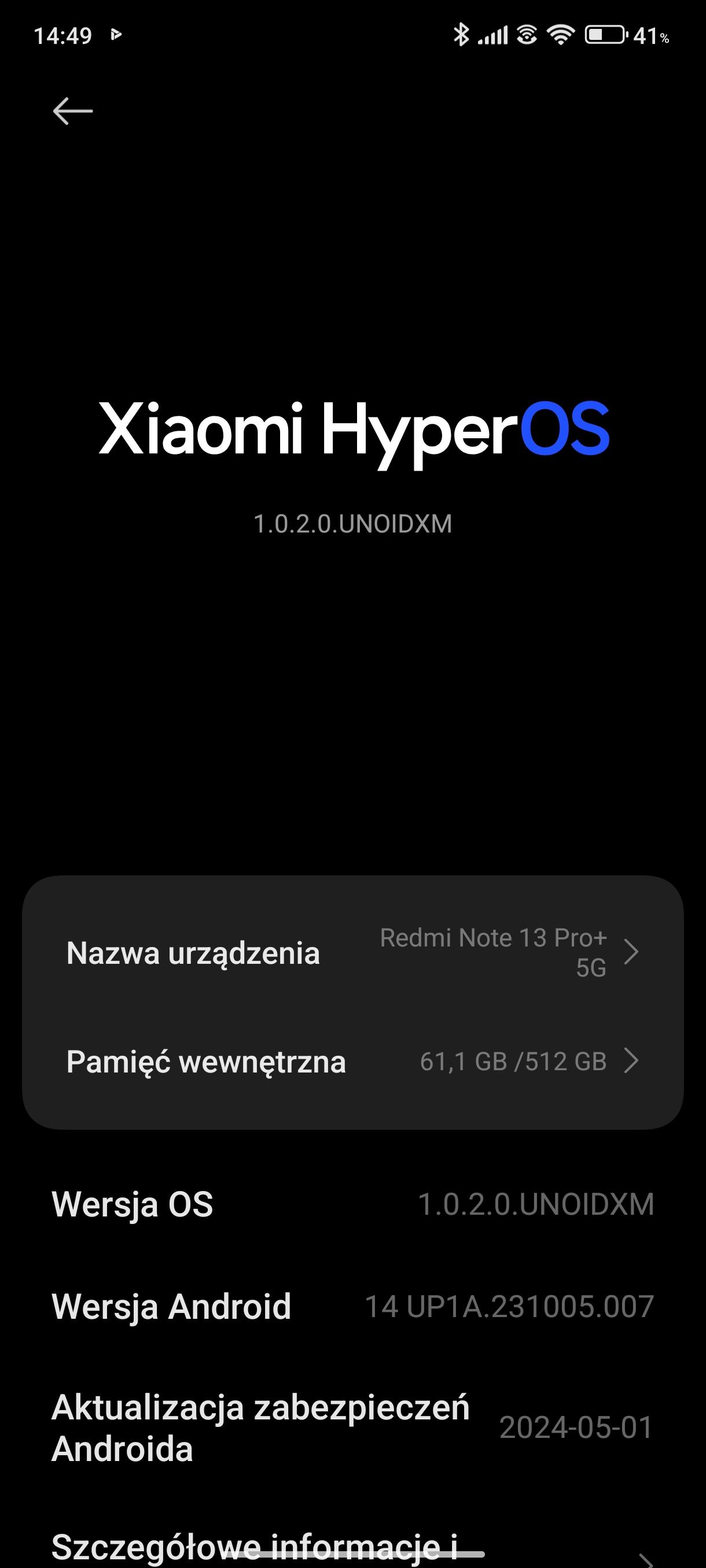

Posted (edited)
Dla użytkowników Redmi Note 13 Pro 5g bez odblokowanego BL i root wystarczy zmienić region na Kanada i pojawi się aktualizacja na
Xiaomi HyperOS
Edited by vipvip
Link to comment
