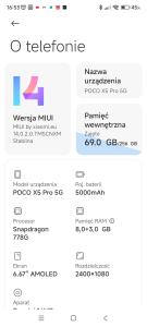

szybki10 Posted April 20 Share Posted April 20 4 godziny temu, szybki10 napisał(a): 4 godziny temu, Kacper Skrzypek napisał(a): Jest jak najbardziej do Twojego telefonu. Pierwsza literka w nazwie wersji może się zmieniać - to wersja Androida. ok dzięki bardzo za odpowiedź. Jeśli można to Cię jeszcze trochę pomęczę :)) ad1.rozumiem że muszę go wgrać przy odblokowanym bootloaderze ? ad2.jeśli użyje opcji "windows_fastboot_update_rom.bat to system zostanie zaktualizowany i wszystkie dane powinny zostać ? (oczywiście wiem że nie zwalnia mnie to ze zrobienia kopii (jakiego narzędzia najlepiej użyć ?) ad3.mam w tej chwili działające nagrywanie rozmów, czy po aktualizacji do tej wersji również będzie działać ? ad4.Czy ta wersja zmienia coś w działaniu płatnościami Google Pay ?. Musiałem zrezygnować z płatności zbliżeniowych (telefon przestał przechodzić safetynet) i przejść na zbliżeniowego blika, a on niestety nie działa tak błyskawicznie jak płatności google pay ponadto często muszę ponawiać odblokowanie telefonu mimo że przed płatnością go odblokowałem. A nawet czasami odblokowywać bank (mbank).Ponadto w apce millenium nie działa mi opcja logowania odciskiem palca. Link to comment Share on other sites More sharing options...
Kacper Skrzypek Posted April 20 Author Share Posted April 20 1. Tak 2. Tak 3. Będzie 4. Nie (tzn. płatności Google Pay na tej wersji działają). Link to comment Share on other sites More sharing options...
