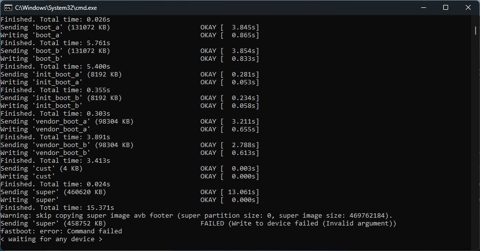

Wyskoczył mi błąd, podczas aktualizacji z pliku bat jako update, musiałem wgrać poprzednią wersję jako "czystą" - TOPAZ_OS1.0.2.0.UMGMIXM i działa już.
Czy mogłem coś zrobić, źle ze swojej winy ?
Nigdy nie spotkałem się z błędami podczas aktualizacji tego telefonu poprzednich wersji (posiadam go, gdzieś od lata 2023)
Link to comment
Mam ślad, ale to po którymś razie już. Za pierwszym razem też były błędy w co drugim 'super' i na samym końcu wyskoczył komunikat windowsa, że urządzenia już nie wykrywa.image.thumb.jpeg.e2f89f1e8c24c4db1dd301fe433bdfea.jpeg
Dodam, że nie próbowałem aktualizować już ponownie do OS1.0.4.0.
