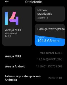

grzesiek149 Posted January 20 Share Posted January 20 Witam, mam pytanie, dzisiaj zmieniłem region na Szwajcarie i poszła mi aktualizacja ale nie mam hyper Os tylko miui, o co chodzi? Link to comment Share on other sites More sharing options...
FromWP Posted January 20 Share Posted January 20 2 godziny temu, grzesiek149 napisał(a): nie mam hyper Os tylko miui, o co chodzi? O to że masz globala a nie xiaomi.eu oparte na chińskim romie. Link to comment Share on other sites More sharing options...
grzesiek149 Posted January 20 Share Posted January 20 A. Przyjdzie mi jeszcze aktualizacja? Czy można samemu zmienić na hyper? Jest jakiś sens zmiany? Link to comment Share on other sites More sharing options...
FromWP Posted January 20 Share Posted January 20 Jak poczekasz to przyjdzie. Można próbować aktualizacji z pobranego ręcznie romu, ale ostatnio Xiaomi na to nie pozwala. Link to comment Share on other sites More sharing options...
