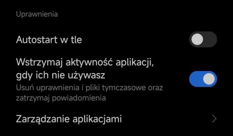

W dniu 16.12.2023 o 21:53, acocieto napisał(a):
Dezaktywuje opcje Wstrzymaj aktywność aplikacji... ale po chwili i tak domyślnie się aktywuje. W ustawieniach Informacja o aplikacji brakuje Zamaż podgląd aplikacji.
Co do "Wstrzymaj aktywność aplikacji": dotknij nazwy funkcji (czyli Wstrzymaj aktywność aplikacji...), a nie przełącznika. Xiaomi coś popsuło w jego implementacji i na 100% działa tylko przy dotknięciu nazwy funkcji.
