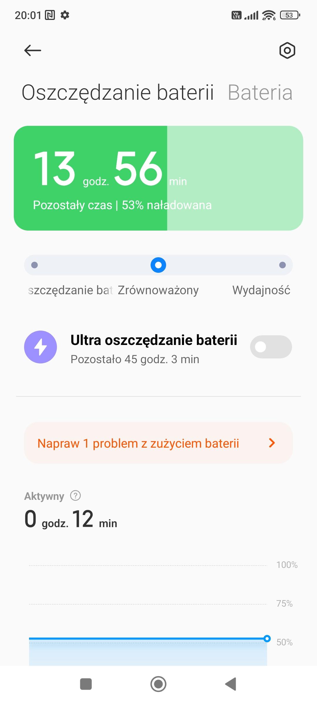

Witam, telefon Redmi Note 12 Pro+ 5g pokazuje mi cały czas 53% naładowania baterii. W aplikacji bateria mam poziomą linię zużycia energii. Postanowiłem go rozładować do końca i zobaczyć, co z tego wyniknie.
Przy poziomie poniżej 20% telefon pokazał komunikat o niskim poziomie baterii i zaczął prawidłowo pokazywać poziom naładowania, na wykresie też. Przy ok 5% podłączyłem ładowarkę i od razu wskaźnik baterii wskoczył na 53%. Naładowałem telefon do końca, następnego dnia przywróciłem go do ustawień fabrycznych, ale nic to nie dało.
Telefon jest nowy, mam 5 dni na zwrot. Nie bardzo wiem, co robić. Szukać rozwiązania, czy nie bawić się i zwracać, póki jeszcze mogę?

U mnie wisi na 53%, jak go rozładowałem do 20%, zaczął pokazywać stan naładowania. Myślałem, że już się  naprawiło i podłączyłem ładowarkę jak miałem 5%. W planach miałem rozładowanie do 0, ale zbyt optymistycznie założyłem, że problem jest już opanowany. Rozładuję go do 0% i zobaczę, co z tego wyjdzie - na zwrot mam jeszcze 5 dni.
