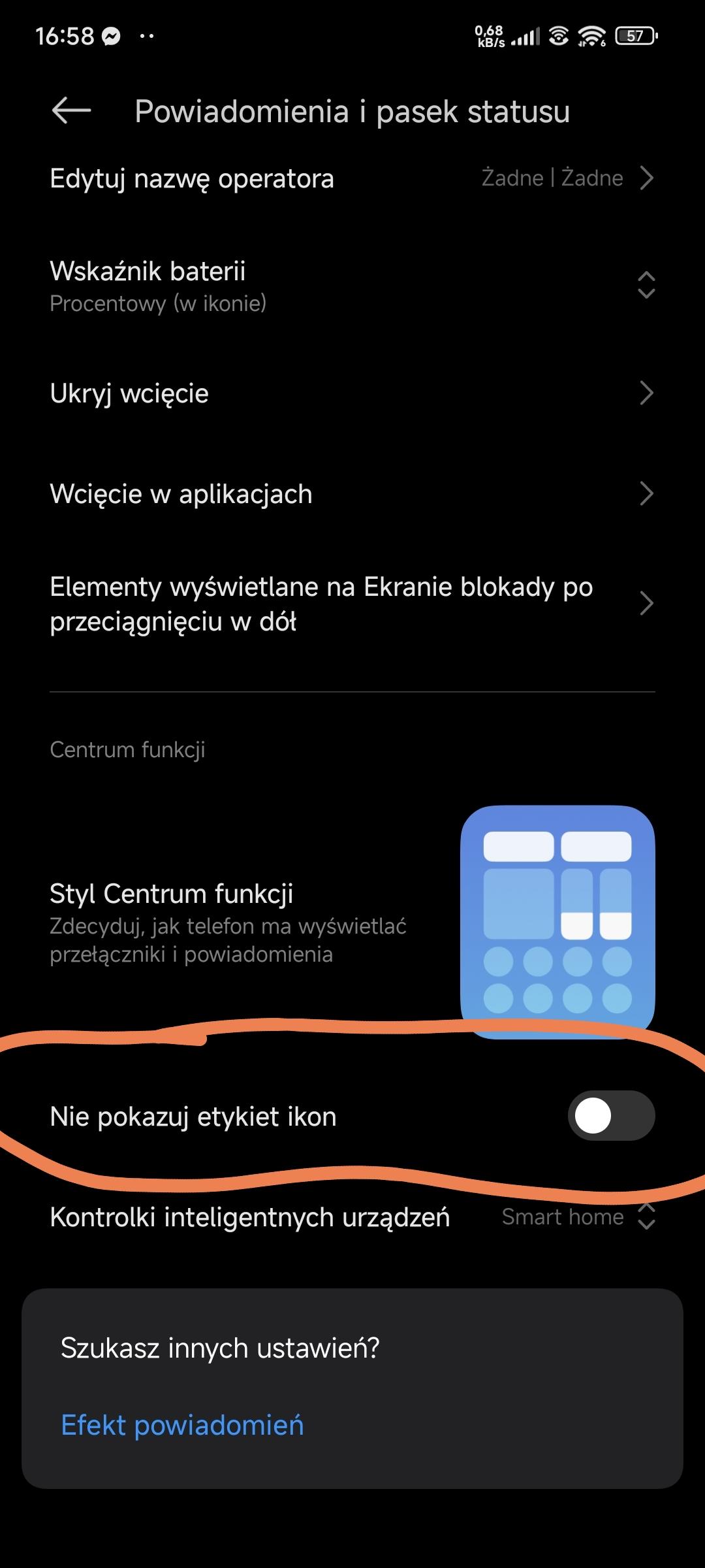

5 godzin temu, mateo912 napisał(a):
Też miałem pisać o dźwięku aparatu, ale skoro ogarniete to dobrze.
Kolejna sprawa, w miui13 była opcja zmiany ikon w powiadomieniach (systemowe/aplikacji), obecnie wszystkie ikony na górnej belce to białe kwadraciki więc nie wiadomo co jest co. tak ma być?
Musisz zmienić styl powiadomień
Ustawienia>powiadomienia i pasek statusu>styl powiadomień i tam android
Edited by TeSh
Link to comment
Ustawienia>ustawienia i pasek statusu>styl powiadomień i tam android
Ok dzięki wcześniej też to znalazłem ale wydawało mi się, że to zmienia całkiem powiadomienia i zostawiłem klasyczne 😅

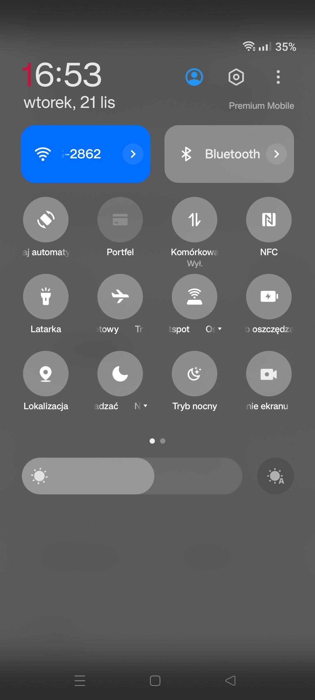

2 minuty temu, never winter napisał(a):
No w sumie nie wiadomo co jest co po tych samych ikonkach białych a w OxygenOS są fajnie podpisane i jeszcze jak napisy za długie to od lewej do prawej lecą.
Można włączyć podpisy, ale już nie pamiętam gdzie😅
Edit. Znalazłem
Edited by mateo912
Edit. Znalazłem
no tyle że ta opcja wyłącza tylko podpisy w ikonach aplikacji ... sam z tego korzystam 🙃 natomiast tych podpisów pod ikonami w panelu nie idzie wyłączyć ... pisałem już o tym dawno temu że brakuje takiej opcji ... tym bardziej że każdy doskonale wie co tam jest do czego 🙃 a tam jedne są statyczne drugie się przesuwają ... dla mnie to trochę mało estetyczne ... wiem ... wiem ... czepiam się 🙃 osobiście po cichu liczyłem że na nowym systemie da się to wyłączyć ... kiedyś jeszcze tak było że te ikonki to różniły się od siebie np. odcieniem ... ale to było tylko na kilku rozwojowych ... potem już to poprawiono ... fajnie mieć takie opcji customizacji ... może kiedyś 🙃

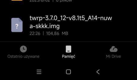

W dniu 19.11.2023 o 13:13, Kacper Skrzypek napisał(a):
Możesz, nie musisz. Jeśli pojawi się działające TWRP pod Androida 14 (a chyba już jest) to możesz przez nie.
@Kacper SkrzypekNo właśnie mam pobrane nowe TWRP tylko nie wiem jak je zainstalować? Poprzez stare TWRP czy to się jakoś aktualizuje? Mam pobrane coś takiego
Wrzuć na telefon, odpal TWRP i daj aktualizuj z obrazu img, wybierz plik i zaznacz opcję "oba sloty".
Link to comment
1 godzinę temu, Netoper napisał(a):
Stare TWRP nie deszyfruje pamięci na nowym andku i dlatego te dziwne nazwy i brak dostępu do folderów.
Trza nowe wrzucić przez fastbot
Wysłane z mojego PocoX3 NFC przy użyciu Tapatalka
Nowe poprostu zainstalować na stare czy jakoś inaczej to aktualizować? Mogę prosić o jakieś instrukcje? Nie chciałbym czegoś popsuć, będę wdzięczny za pomoc 😉
Link to comment
Trza fona podpiąć do kompa odpalić tryb fastbot, i przez polecenie z konsoli w kompie wgrać plik TWRP
Ja to robię przez narzędzie: minimal ADB fastboot i polecenie: fastboot flash recovery TWRP.img
ale się upewnij czy na pewno taka składnia polecenia bo z głowy pisałem a konkrety mam na innym sprzęcie zapisane.
W dziale tutoriale jest też poradnik jak wgrać TWRP.
  • Thanks 1

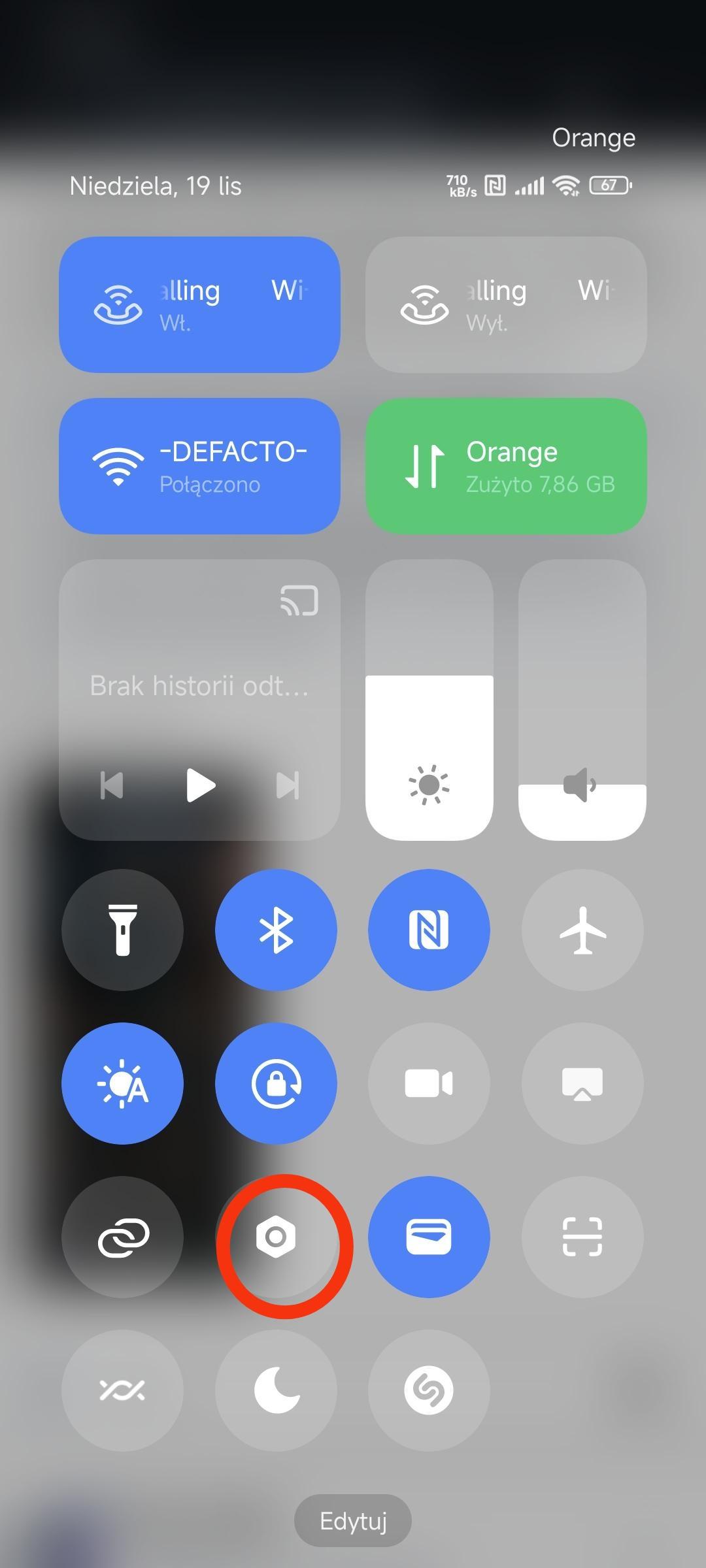

Witam Zainstalowałem wersję rozwojową na 13ce Ultra i na dzień dobry kilka spostrzeżeń Mianowicie brak możliwości wyłączenia czy wyciszenia  dźwięku migawki w aparacie Dwa, telefony zaktualizowany a wciąż informuje o konieczności aktualizacji Trzy ,ustawienia pulpitu w jasnym trybie są nieczytelne I cztery w panelu sterowania dwie te same ikony WiFi calling na samej górze (po co?)Brak możliwości edycji tych kafelków Na plus że znów mogę używać TouchPal Są już dostępne jakieś motywy by zmienić kolory  w panelu sterowania? Bo nic nie dziabie totalnie
