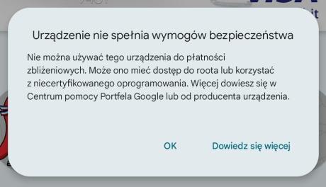

dzisiaj od popoludnia przestało mi działac google pay w telefonie - przy próbie płatności informacja, że twój telefon nie spełnia standardów bezpieczeństwa google, niestety nie zdążyłem zrobić screena
pacjent MIUI xiaomi.eu 14.0.8.0 Stable, safetynet przechodzi na zielono...
ktoś coś?

poczytaj to
https://miuipolska.pl/problemy-z-platnosciami-google-pay-na-rom-ach-xiaomi-eu/
u mnie też przechodzi safetynet - integrity już nie ...
Link to comment
moze się źle napisało, albo źle wyraziłem, ROM sciagnalem przez aktualizacje, widziałem chyba datę 09/11, teraz na stronie widzę ze ma datę19/10
ogolnie zachowywal sie inaczej niz ostatni jaki mialem, wiec rozumiem, ze to ten z fixem juz
device integrity i basic integrity passed

U mnie nagle przestało działać Gpay na wersji 14.0.7.0. Zaktualizowałem do 14.0.8.0, nadal nie działało. Po wyczyszczeniu danych aplikacji Gpay płatności działają. A już miałem wracać na Globala.
Niestety wczoraj płatności zbliżeniowe znów przestały działać
Wróciłem na Global. To jednak trochę irytujące gdy przy kasie sklepowej terminal odrzuca płatność.

Godzinę temu, Ursusc360 napisał(a):
Poco f3 nie dziala portfel, integrity fix zainstalowany, rom to ostatnie wydanie beta. Jak to zalatac?
jak masz starsza betę a stable jest datowane później to spokojnie możesz wrzucić jako update ... bez utraty danych i konieczności ponownej konfiguracji ...
Link to comment
Posted (edited)
Powinno pomoc na portfel?
Edited by Ursusc360
Link to comment
a to trudno powiedzieć ... jeśli stable było w wersji rebuilda pod płatności to pewnie nie ... ale dev beta zawsze są jednak aktualniejsze niż stable i mają różne poprawki ... więc kwestia do rozważenia ... ja tylko z dev beta korzystam i zero problemów z portfelem Googla ... ogólnie do płatności podstawa to fix - moduł inject - ostatni z 29 lutego ... teraz były jakieś updaty portfela ze sklepa Play ale nadal jest ok - komunikat o spełnieniu wymogów bezpieczeństwa jest ...

10 minut temu, wieszczu napisał(a):
fix z 22.05.2024, restart telefonu, dalej nie działa, do tej pory zawsze po instalacji najnowszego fixa i restarcie było OK, anyone?
wyczyść jeszcze cache apki portfel i usługi Google Play ... zrób restarta i zarzuc jeszcze raz instalkę fixa ... u mnie wskoczyło ...

daj troszkę czasu dla fixa żeby zadziałał ... powinien zaskoczyć bo już tu pisali załoganci że jest ok ... u mnie też wygląda że zaskoczył ... choć na razie na blika się przerzuciłem bo chyba google znowu zrobiło potwierdzanie wszystkich transakcji co bywa irytujące ... w bliku mam do 100wki bez potwierdzania i jest git 🙃
