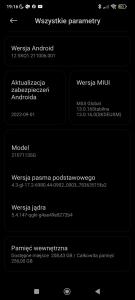

Hej, przychodzę z wątkiem, który wiecznie jest odgrzewany, ale nigdy nie mogę tego problemu rozwiązać. Chodzi o problem z certyfikatem od Google Play Protected na Xiaomi 11T Pro (wersja Global miui 8GB RAM / 256 GB ROM)
Telefon kupiłam w 2021 od Pani, która spłaciła go w Play, w chwili otrzymania telefonu nie było nakładki Play'a (ale pozostałości po programiście mogły zostać). Telefon jest jeszcze na gwarancji do października, próbowałam się z tym skonfrontować, ale Xiaomi zbywa.

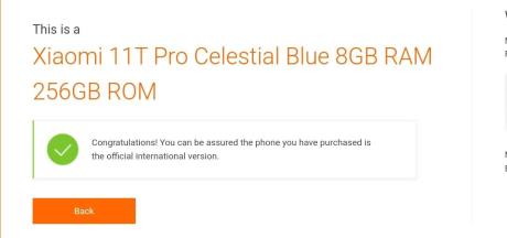

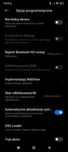

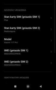

Od początku był problem z połączeniem z Google Pay, nawet z niektórymi aplikacjami takimi jak McDonald's. Według aplikacji Advanced Rood Checked i testów nie mam roota (załącznik poniżej), ale odblokowany OEM i myślę, że to on jest głównym powodem, czemu certyfikatu nie mam i nie mogę go samemu ustalić poprzez: https://www.google.com/android/uncertified/?pli=1 nawet po pomyślnym zarejestrowaniu indyfikatora Android (dodatkowo sprawdzony został IMEI w oficjalnej stronie Xiaomi, wszystko się zgadza, do uzyskania Google Services Framework użyłam aplikacji Device Info) i wymazaniu pamięci Google Play. Zrobiłam nawet powrót do ustawień fabrycznych, dalej bez skutku (też pytanie do posiadaczy, czy po uruchomieniu tel macie u góry, po środku odblokowaną kłódkę? Czy tak powinno to wyglądać w tym modelu?).

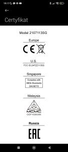

Obawiam się, że drugą opcją może być, że jest to model przeznaczony na Chiny z nakładką globalną i uceglę sobie telefon próbując OEM zablokować, nie wiem czy to możliwe u operatorów, ale nie wykluczam też tej opcji. Naprawdę nie wiem już od czego zacząć i czy da radę jakoś to naprawić. Jeżeli ktoś był w tej samej sytuacji, będę wdzięczna za wytłumaczenie najprościej jak się da, najlepiej byłoby z uniknięciem programowania, choć pewnie to niemożliwe.

Masz odblokowany bootloader, wystarczy go zablokować w Fastboocie komendą fastboot oem lock. Xiaomi 11T Pro wyszedł tylko na rynki globalne, nie ma szans by to była wersja chińska.
