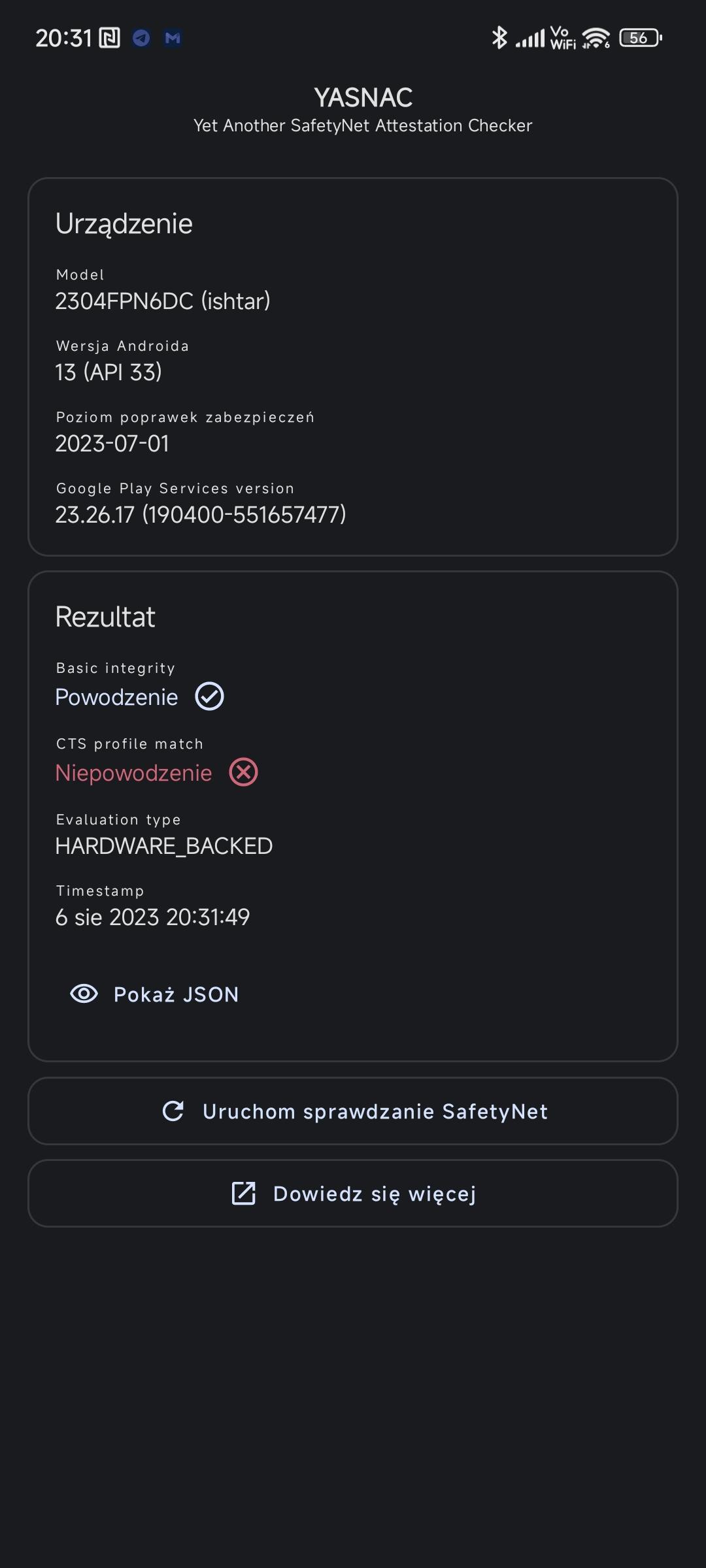

Wygląda na to, że Google znowu zaczęło kombinować z SafetyNetem, stąd być może Millenium wychwyciło custom ROM. Sprawdź, czy u Ciebie przechodzi SafetyNet (aplikacja YASNAC). U mnie na Xiaomi 13 Ultra niestety nie (problem dotyczy tylko telefonów, które zaczynały z Androidem 13). Nie mamy na to wielkiego wpływu, prędzej czy później Google blokuje to co ogarniamy. Trzeba czekać na kolejny skuteczny sposób.

Niestety Safety Net wyrzuca błąd: CTS profile match - niepowodzenie. Czy zrootowanie i instalacja magiska usunie tą dolegliwość ?
