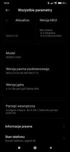

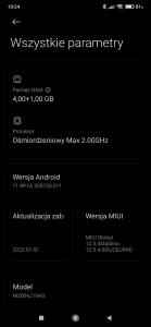

kamilja Posted April 26 Share Posted April 26 Od 9 lat na dwóch telefonach i dwóch aplikacjach nagrywałem rozmowy telefoniczne i nie miałem z tym kłopotu. 13 kwietnia musiałem zmienić telefon, Galaxy J3 (2016), bo M bank wyłączył swoją aplikację na Androidach poniżej 7.0. Zorganizowałem sobie od znajomych Redmi 9 MIUI Global 12.5.4 model M2004J19AG. Od dwóch tygodni mocuję się z nim żeby uruchomić jakąkolwiek aplikację do nagrywania rozmów i nic z tego nie wychodzi. Właściwie aplikacje działają po dokonaniu wszystkich zmian ustawień w telefonie, których te aplikacje wymagają ale na wszystkich aplikacjach i nagraniach jest ten sam problem. W nagraniu rozmowy słychać tylko mnie a nie słychać rozmówców. Nie nagrywają się rozmówcy. Wypróbowałem wszystkie możliwe ustawienia w aplikacjach i w telefonie, spędziłem nad tym wiele godzin i poddaję się, bo nic mi już do głowy nie przychodzi. Na logikę, skoro na wszystkich aplikacjach jest ten sam problem, to wydaje się, że przyczyna może być w telefonie. Ale jak ją znaleźć? Proszę o pomoc, radę, opinię ..., jak sobie z tym poradzić. Link to comment Share on other sites More sharing options...

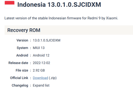

kamilja Posted April 27 Author Share Posted April 27 Dlaczego soft z twojego linku jest dwa i pół raza lżejszy od softu z linku @Kacper Skrzypek? Link to comment Share on other sites More sharing options...

kamilja Posted April 27 Author Share Posted April 27 Tamten waży 7,6 GB Poniżej z twojego linku. Link to comment Share on other sites More sharing options...
Netoper Posted April 27 Share Posted April 27 To co masz na screenie to jest ROM pod recovery a nie fastboot.Kacpra ROM pokazuje mi 4.3GBWysłane z mojego M2007J20CG przy użyciu Tapatalka Link to comment Share on other sites More sharing options...

kamilja Posted April 28 Author Share Posted April 28 W dniu 27.04.2023 o 08:57, Lot12 napisał: Kiedyś też walczyłem z tym problemem .Żadna aplikacja zewnętrzna nie da rady. Tylko zmiana romu. Możesz mi pomóc?, soft z pierwszego linku, po rozpakowaniu, ma 7,5 GB a z drugiego 2,8 GB. To chyba za duża różnica. Któryś z nich jest właściwy?, ja nie mam o tym pojęcia. Link to comment Share on other sites More sharing options...
brawo Posted April 28 Share Posted April 28 Nie kompromituj się. To znasz te przepisy czy nie? Skoro nie można nagrywać bo jakieś rodo, to dlaczego tu o tym dużo osób pisze i korzysta z tego? i nikt nie puka o 6:00 do drzwi i nie zamyka Powiem więcej na wielu infoliniach nawet o tym mówią, że nagrywają rozmowę... Warto doedukować się co do tego "rodo" i nie wypowiadać się o tym. Link to comment Share on other sites More sharing options...
Kacper Skrzypek Posted April 28 Share Posted April 28 29 minut temu, kamilja napisał(a): Możesz mi pomóc?, soft z pierwszego linku, po rozpakowaniu, ma 7,5 GB a z drugiego 2,8 GB. To chyba za duża różnica. Któryś z nich jest właściwy?, ja nie mam o tym pojęcia. Właściwe są oba, ale przez MiFlash (czyli Fastboot) lepiej wgrywać, bo wrzucą się wszystkie partycje i nie będziesz musiał do tego używać TWRP. Do wgrania wersji recovery będziesz musiał, zupełnie niepotrzebnie. Link to comment Share on other sites More sharing options...

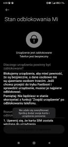

kamilja Posted April 28 Author Share Posted April 28 Może bym i sam to wgrał ale nie mogę pokonać odblokowania bootloadera. Są filmiki na YT jak to się robi ale to się nie udaje. Link to comment Share on other sites More sharing options...
Kacper Skrzypek Posted April 28 Share Posted April 28 Na czym konkretnie stoisz? Przypisałeś konto w opcjach programisty? Sprawdziłeś w MiUnlock ile zostało Ci czasu do odblokowania? Wykrywa Ci telefon w Fastboocie? Link to comment Share on other sites More sharing options...

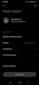

kamilja Posted April 30 Author Share Posted April 30 W dniu 28.04.2023 o 12:09, Kacper Skrzypek napisał: Na czym konkretnie stoisz? Przypisałeś konto w opcjach programisty? Sprawdziłeś w MiUnlock ile zostało Ci czasu do odblokowania? Wykrywa Ci telefon w Fastboocie? W dniu 28.04.2023 o 12:27, Lot12 napisał: Kacper ma racje ,wgrywaj przez Fastboot jest łatwiej .no i pisz bardziej konkretnie co Ci nie wychodzi.Wiekszość poradników (o ile nie wszystkie ) znajdziesz w dziale " modyfikacje systemowe " no i chyba wiesz że na odblokowanie bootloadera trzeba czekać 7 dni. A tak nawiasem mówiąc to na tym świetnym zresztą forum coraz więcej złośliwości i kłótni. Skąd mi wiedzieć czy wykrywa telefon i ile zostało czasu do odblokowania? Jakbym takie rzeczy wiedział, to bym nie pisał na forum o pomoc. Włożyłem do tel. inną kartę SIM, na której było kilkanaście groszy. Założyłem konto we czwartek przez "Opcje programisty - stan odblokowania MI". Pokazało komunikat o braku środków ale konto się założyło. W piątek doładowałem kartę i kliknąłem "stan odblokowania MI". Pokazała się ramka o pomyślnym ... i zniknął z przycisku na dole napis "zarejestruj sie ... ". Wczoraj zainstalowałem aktualizacje systemowe (22), a dzisiaj po kliknięciu "Stan odblokowania MI" już wyskakują dziwne komunikaty. Podgląd konta jest przez "Ustawienia - Konto Xaomi". W prog. MiUnlock da się tylko wpisać numer telefonu ale kierunkowego już nie, ani wybrać z rozwijalnej listy. Może na to jeszcze za wcześnie. Ale na sprawdzenie ile zostało też za wcześnie?, i do tego nie wiadomo jak to sprawdzić. Szkoda zdrowia na tę szarpaninę. Kombinowanie na telefonie całymi godzinami i szukanie po googlach co zrobić w danej sytuacji. Link to comment Share on other sites More sharing options...
Kacper Skrzypek Posted April 30 Share Posted April 30 48 minut temu, kamilja napisał(a): Skąd mi wiedzieć czy wykrywa telefon i ile zostało czasu do odblokowania? Możesz sprawdzić w MiUnlocku na komputerze, jaki wyskoczy komunikat. Link to comment Share on other sites More sharing options...

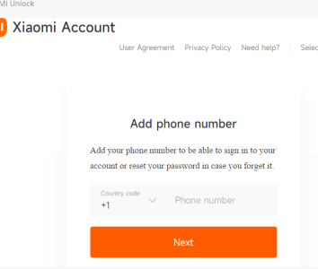

kamilja Posted May 7 Author Share Posted May 7 (edited) Co najmniej 20 razy próbowałem połączyć się z MiUnlock i bezskutecznie. Według tego opisu: Wszystko idzie dobrze do momentu włączania fastboot. https://imgur.com/AEbXguW Trzymam długo przyciski i na ułamek sekundy wyświetli się pomarańczowy napis (na ekranie telefonu jakby ktoś nie zrozumiał) "FASTBOOT". Podłączam kabel (od komputera do telefonu) i puszczam przyciski (na telefonie), no i jest komunikat że nie rozpoznaje urządzenia USB. Chociaż do tego momentu rozpoznawało. https://imgur.com/iXxnxak Tego się zrobić nie da na moim telefonie według opisu. Edited May 7 by kamilja Link to comment Share on other sites More sharing options...
Kacper Skrzypek Posted May 7 Share Posted May 7 Po tym ułamku sekundy napis FASTBOOT znika? To raczej niemożliwe. Jak pojawi się ten napis to nie musisz trzymać żadnych przycisków. Wystarczy, że po prostu podepniesz kabel. Link to comment Share on other sites More sharing options...
