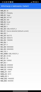

Telefonmam Posted March 26 Author Share Posted March 26 Dziękuję za odpowiedzi, jutro lub pojutrze wybiorę się do serwisu Xiaomi. Wolę sam się w to nie bawić. Znając mój talent do elektroniki... Oczywiście jak się wyjaśni sytuacja dam znać, żeby na przyszłość inni użytkownicy mogli skorzystać. Jeszcze w celu rozwinięcia wątku mogę dodać screena z kodu *#*#6485#*#* Który zawiera informacje o baterii jednak nie umiem wszystkich rozszyfrować. Z tego co widzi telefon kondycja baterii jest dobra. MB_06 Good Dodatkowo przed chwilą odkryłem że jest jakiś błąd bo stan naładowania pokazuje 25% natomiast status w MB_02 Taper a to oznacza zmniejszenie podawania prądu ponieważ bateria zbliża się do naładowania do pełna. Po podłączeniu ładowarki na chwilę pokazał się napis fast charging i po chwili przeszło w Taper. Link to comment Share on other sites More sharing options...
brawo Posted March 26 Share Posted March 26 Masz 1,5 roczny akumulator. To raczej jest młody. Chyba że eksploatujesz go 24h na dobę. Ale ogólnie coś jest nie tak. Link to comment Share on other sites More sharing options...
