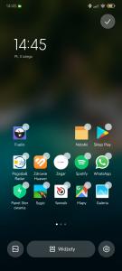

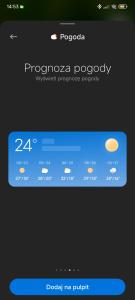

dzeryae Posted February 3 Share Posted February 3 (edited) 4 godziny temu, innyreader napisał(a): Aktualizowałem z ostatniej rozwojowej przez TWPR, wszystko się zaktualizowało bez problemu. Widgety się dodają u mnie bez problemu. Czy wybór pamięci wirtualnej ma jakiś sens pozytywny lub negatywny? Bo z tego co pamiętam to było 2GB i odradzano używanie. Ja aktualizowałem przez TWPR z 13.0.9 i poszło. Poprzedni było chyba 3 GB domyślnie. Nie zauważyłem za bardzo różnicy, ani w działaniu, ani w baterii, może ciut płynniej chodził przy dodanych 3GB, ale równie dobrze to może złudzenie. Nie wiem co jest z tymi widgetami. Dodaje dowolny i nie działa ani przycisk dodaj na Pulpit, ani naciśnięcie widgetu i wstawienie go na dowolny ekran pulpitu bo nie mogę kliknąć V potwierdzającego w górnym prawym rogu (na screenie go nie widać, bo jak przeciągnę trzema palcami to znika mi widget). Będę wdzięczny za jakieś podpowiedzi. Edited February 3 by dzeryae Dodane informacje Link to comment Share on other sites More sharing options...
mariusz.ur Posted February 3 Share Posted February 3 Zrób kopię systemowego launchera i wyczyść jego dane. Link to comment Share on other sites More sharing options...
dzeryae Posted February 3 Share Posted February 3 18 minut temu, mariusz.ur napisał(a): Zrób kopię systemowego launchera i wyczyść jego dane. Dzięki, ale nie działa. Dane wyczyszczone, układ pulpitu zmienił się na Klasyczny - miałem Szufladę aplikacji. Nadal nie mogę dodać żadnego widgetu, jak ułożę go na ekranie nie da się go tam zostawić. Nie działa przycisk V zatwierdzający dodanie. Jakieś inne pomysły? Link to comment Share on other sites More sharing options...
mariusz.ur Posted February 3 Share Posted February 3 To przywrócić kopię. Zmieniony motyw? Może zobacz na klasycznym czy działa. Link to comment Share on other sites More sharing options...
dzeryae Posted February 3 Share Posted February 3 29 minut temu, mariusz.ur napisał(a): To przywrócić kopię. Zmieniony motyw? Może zobacz na klasycznym czy działa. Zmieniłem styl ikon, zmieniłem ich wielkość i...zaczęło działać. Dzięki! Link to comment Share on other sites More sharing options...
