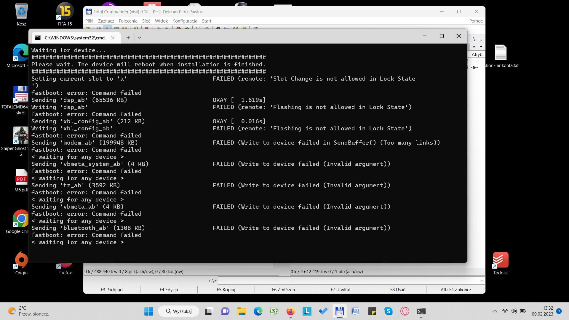

Witam, mam pytanka w sprawie instalacji:
1) w trybie fastboot pojawia się na smartfonie tylko napis "FASTBOOT" bez obrazka
2) po uruchomieniu windows_fastboot_update_rom.bat mam na kompie tylko napis o szukaniu urządzenia - podłączyłem urządzenia przez USB
Czy coś robię nie tak jak trzeba ? Oczywiście mam XIAOMI MI 11 Lite 5G.
Pozdrawiam
Link to comment
Masz prawdopodobnie problem ze sterownikami fastboot w komputerze. Dlatego najlepiej przed instalacją sprawdzić czy telefon jest wykrywany w fastboot.
Link to comment
Godzinę temu, Zibi1040 napisał(a):
Zainstalowałem driver i teraz zadziałało
A odblokowałeś bootloader? Prawidłowy driver powinien się zainstalować juz przy użyciu Miunlocka, bez prawidłowego bl by się nie odblokował.
