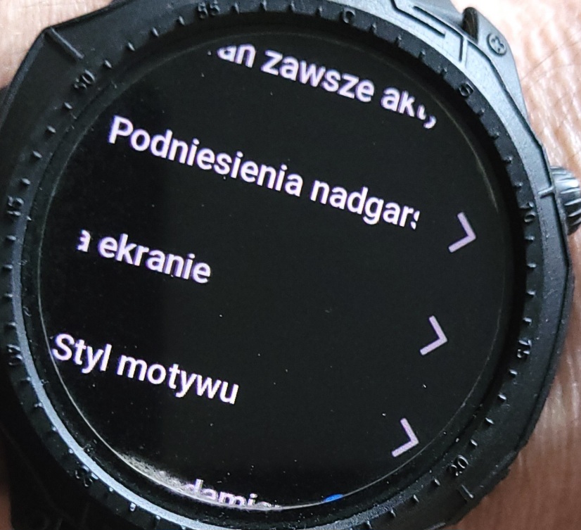

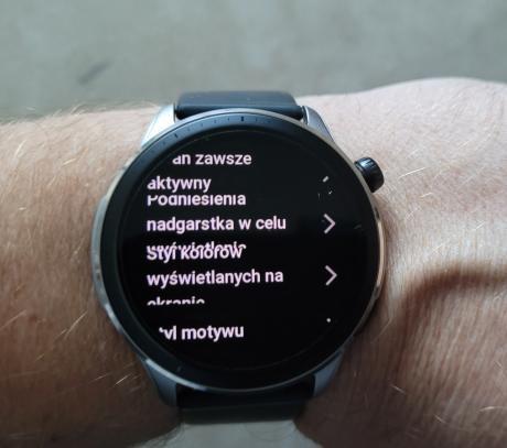

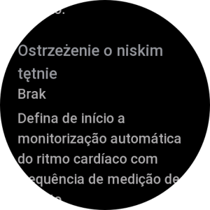

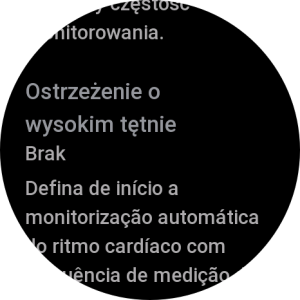

1. Po aktualizacji fv napisy nachodzą na siebie w menu: ekran i preferencje . MenuEkran.thumb.jpg.b86a0be0ba01c0e24c869759c303cc9d.jpg

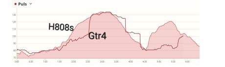

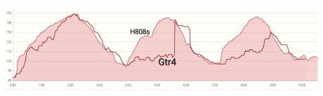

3. Dziurka od barometru potrafi się czasami zasłonić skórą, co powoduje gwałtownie skoki wysokości w zapisanym śladzie.
Dziurka zasłonięta.
Prawidłowy wykres.
Edit:
Jeszcze parę przykładów z zatkanym barometrem.
Najniżej w Warszawie położonym punktem jest brzeg Wisły przy granicy z Jabłonną (75,6 m n.p.m.).

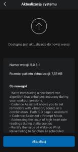

Czy po najnowszej aktualizacji firmware powiadomienia o połączeniach a także alerty z aplikacji (np. powiadomienia o nawodnieniu) nie zawsze się pojawiają? Mam takie wrażenie, że coś jest nie tak, (nie zawsze ale nie pojawiają się).
Link to comment

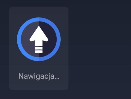

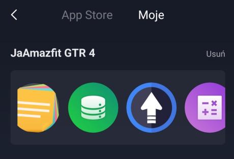

Problemem okazał się któryś z ostatnio zainstalowanych programów, podkreślonych na czerwono.
Pozostawiłem 4 programy.
Zużycie baterii wróciło do poziomu starego fw.

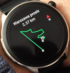

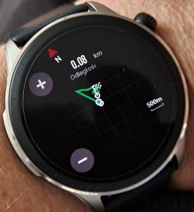

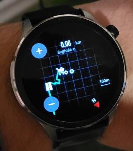

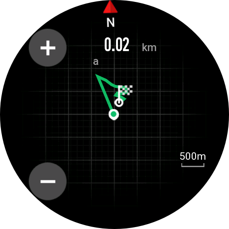

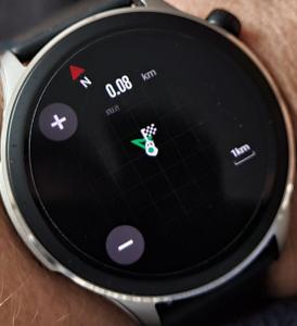

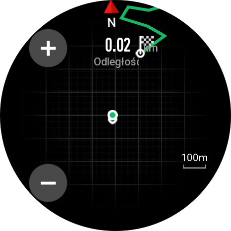

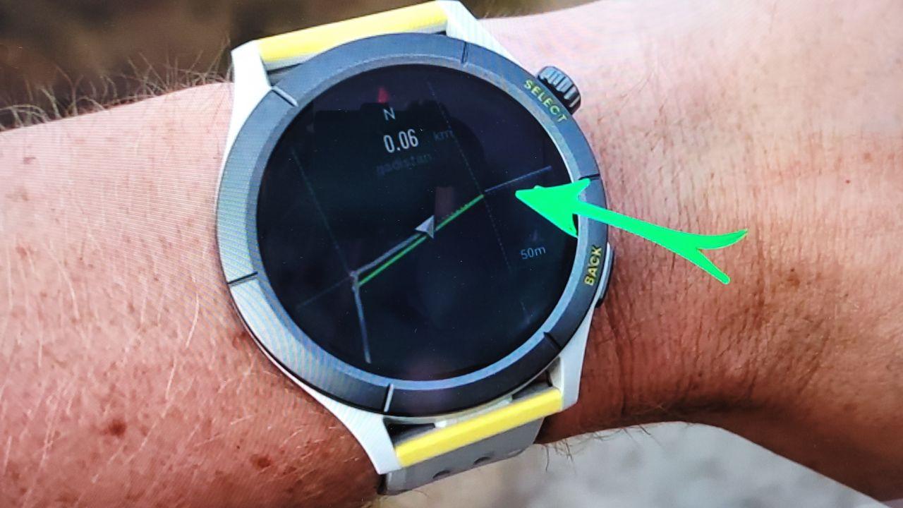

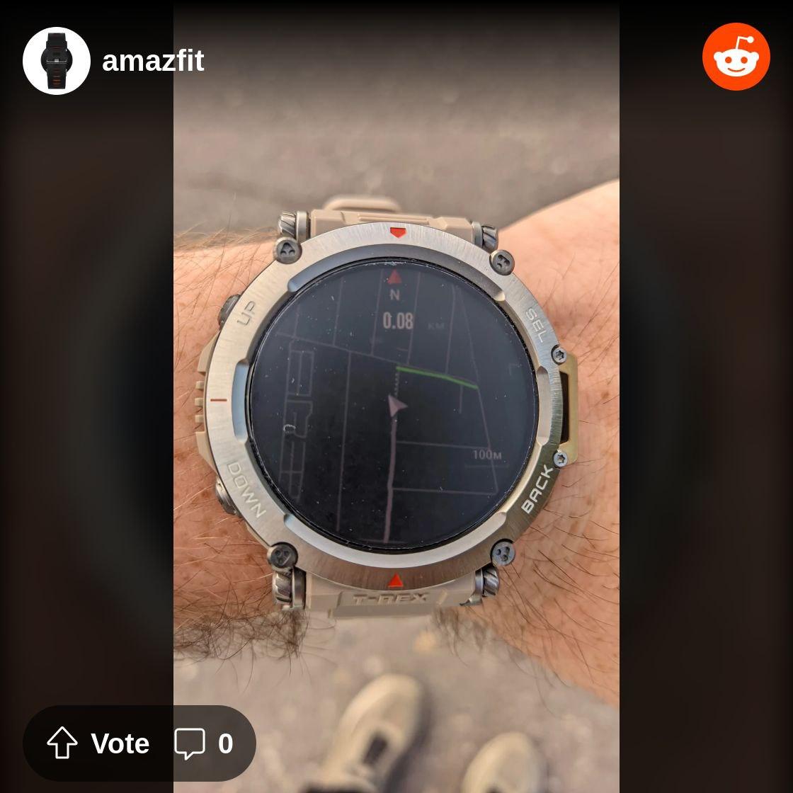

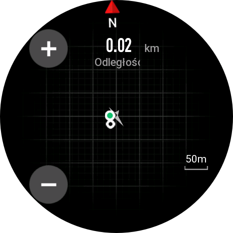

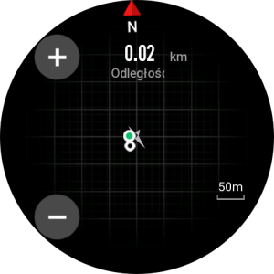

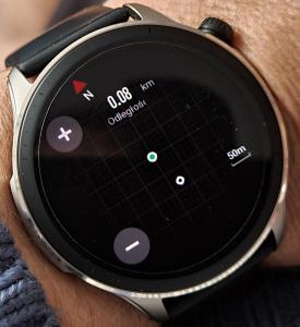

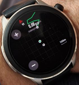

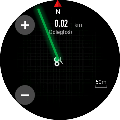

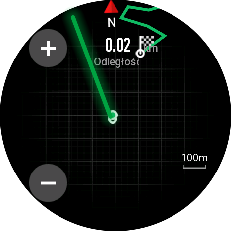

6. Zielony ślad nawigacji (tylko w przypadku długiej* lini prostej) przy skali 50m i czasami 100m, nie wyświetla się lub wyświetla się niekompletny.
* powyżej 200m? np. most, prosta ulica.
Skala 100m i krótkie proste. Ślad wyświetla się prawidłowo.
Podgląd
Nawigacja 1km.
Nawigacja 500m.
Nawigacja  100m.
Brakuje najdłużej prostej od punktu startowego.
Nawigacja 50m.
Edited by slimak131

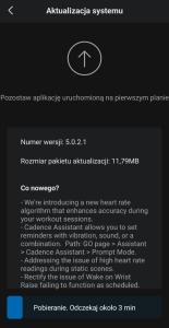

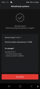

Pojawiło się nowe fw 3.18.1.1
Nowych błędów jeszcze nie znalazłem, ale wszystkie stare 8* jest dalej w fw, mimo że prawie już  2 miejsce temu zgłosiłem niektóre  do suportu amazfit.

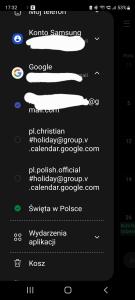

9. Kalendarz zegarka powiadamia o świętach o 1:00 w nocy (dźwięk i wibracje). Aby pozbyć się tych nocnych alarmów, należy wyłączyć pokazywanie świąt w kalendarzu Google.😡 Jakakolwiek inna zmiana w kalendarzach w telefonie nie daje pozytywnych wyników.
