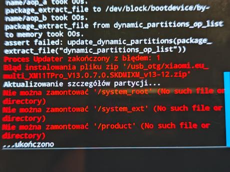

motshek Posted October 26, 2022 Share Posted October 26, 2022 Próba aktualizacji do tej wersji kończy się takim błędem. Jakieś pomysły? Link to comment Share on other sites More sharing options...
Kacper Skrzypek Posted October 26, 2022 Author Share Posted October 26, 2022 Uruchomić ponownie TWRP i próbować do skutku. Link to comment Share on other sites More sharing options...
acocieto Posted October 26, 2022 Share Posted October 26, 2022 (edited) Mam to samo, pięć prób bez sukcesu. Czy opcja Automatyczne wgrywaj TWRP po wgraniu ROMu powinno być zaznaczone? @motshekjak u Ciebie? Edited October 26, 2022 by acocieto Link to comment Share on other sites More sharing options...
Kacper Skrzypek Posted October 26, 2022 Author Share Posted October 26, 2022 Nie powinna mieć znaczenia. Spróbujcie ewentualnie starszym TWRP np. 6.0. 1 Link to comment Share on other sites More sharing options...
motshek Posted October 26, 2022 Share Posted October 26, 2022 Niestety nie pomaga, ani resety twrp ani montowanie partycji Link to comment Share on other sites More sharing options...
acocieto Posted October 26, 2022 Share Posted October 26, 2022 (edited) Pomogło TWRP 6.0. Instalacja romu zaktualizowała TWRP do 6.3 Pojawiła się informacja na koniec instalacji romu o tym, że dodatkowe pliki zip zostaną zaktualizowane dla pozostałych slotów po resecie recovery, ale nic to nie zmieniło, chyba. Działa Edited October 26, 2022 by acocieto Link to comment Share on other sites More sharing options...
motshek Posted October 26, 2022 Share Posted October 26, 2022 Dasz linka? Ja znalazłem jakieś 3.6.0 i na nim nie działa mi dotyk w recovery i teraz muszę fastbootem wgrywac Link to comment Share on other sites More sharing options...
acocieto Posted October 26, 2022 Share Posted October 26, 2022 tu https://dl.akr-developers.com/?file=skkk/TWRP/A12/v6.0_A12/[BOOT]3.6.2_12-Xiaomi11TPro_v6.0_A12-vili-skkk_ca9502c7.zip Link to comment Share on other sites More sharing options...
motshek Posted October 26, 2022 Share Posted October 26, 2022 Dzięki, u mnie niestety nie pomogło i dalej mam ten sam błąd 😕 Link to comment Share on other sites More sharing options...

acocieto Posted November 9, 2022 Share Posted November 9, 2022 @Kacper Skrzypek zrobiłem full wipe w twrp, wrzucam rom i są błędy Link to comment Share on other sites More sharing options...
Kacper Skrzypek Posted November 9, 2022 Author Share Posted November 9, 2022 Spróbuj ponownie uruchomić TWRP i próbować do skutku albo wgrać starsze TWRP od skkk, np. 6.0. Link to comment Share on other sites More sharing options...
