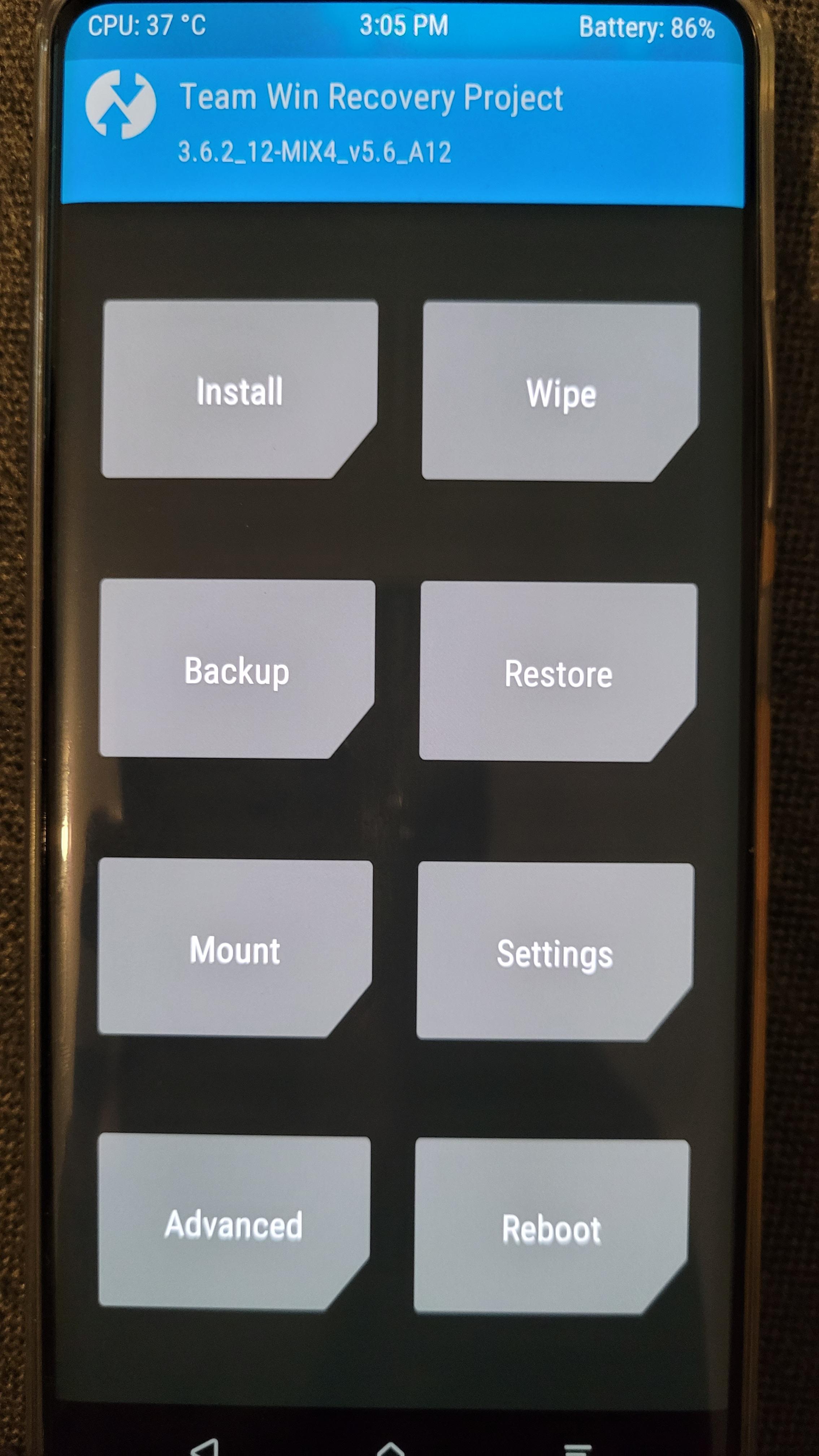

barman46 Posted November 9, 2022 Author Share Posted November 9, 2022 WITAM Zacytuję SuperModa... Procedura jest banalna...a jednak nie do końca. Walczę juz kolejny dzień i aż dziw ze nie uwaliłem Fona🙂 Odblokowałem Bootloadera i to jak narazie jedyny sukces😀. Moj fon przyszedł z romem chińskim MIUI 13.0.8 Stable (SKMCNXM) Android 12 Doczytałem aby pobrać Twrp pod Androida 12 ale jakoś słabo to idzie,pobrałem twrp -3.7.0_11-0-odinx.img. Udało mi sie wejsc w Twrp ale nie widzi wgranego softu na pamięć telefonu sterowniki wgrane po podłączeniu do kompa widzi fona. .Może ktoś coś podpowie.....oby nie że juz za stary jestem na takie sztuczki😀 Link to comment Share on other sites More sharing options...
Kacper Skrzypek Posted November 10, 2022 Share Posted November 10, 2022 Spróbuj z innym TWRP - do wyboru, do koloru (najlepiej skkk): https://sourceforge.net/projects/recovery-for-xiaomi-devices/files/odin/ Link to comment Share on other sites More sharing options...
barman46 Posted November 11, 2022 Author Share Posted November 11, 2022 Po długich bojach niby rom wgrał się bez błędów lecz wstaje od razu w trybie TRWP.......Proszę o pomoc Chwila grozy już za mną 😀 Pełny sukces osiągnięty poprzez wgranie jeszcze raz Romu tym razem za pomocą OTG i pena. Dziekuję wszystkim za sugestie i podpowiedzi. Czekam teraz na kolejny Stable Rom 😉 Link to comment Share on other sites More sharing options...
