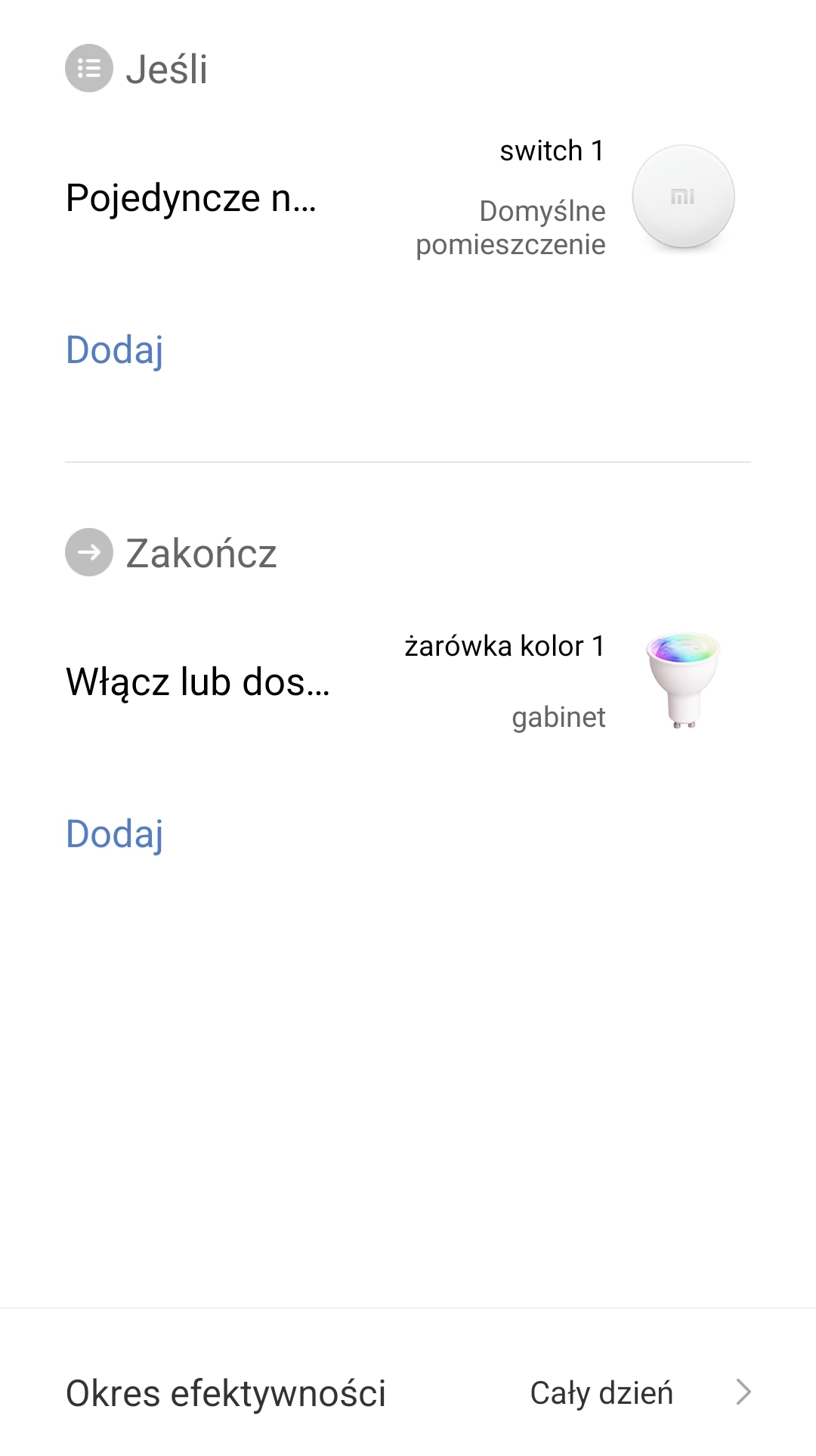

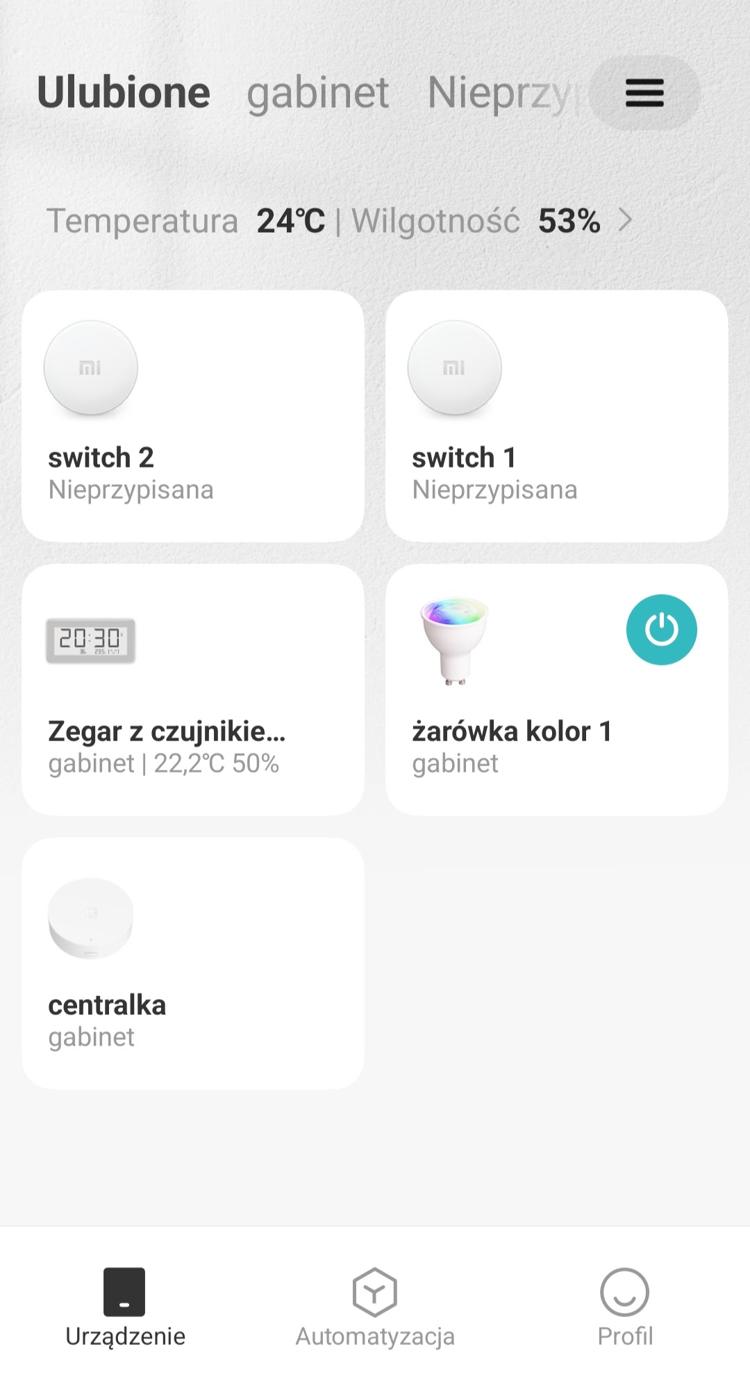

Potrzebuję systemu przywoławczego. Pomysł był taki, że w gabinetach jest przy biurku po 1 szt przycisku Mi Smart Wireless Switch, w recepcji żarówka wifi (kupiłem Yeelight W1 LED GU10 RGB). Każdy pokój ma przydzielony inny kolor świecenie lampki, tak aby recepcja widziała który pokój potrzebuje wsparcia. Do tego zakupiłem bramkę GATEWAY Xiaomi Mi Smart HOME HUB, bo (chyba) tylko w ten sposób da się obsługiwać przyciski.

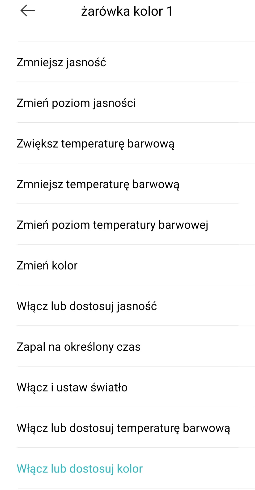

Przy konfiguracji akcji w apce Xiaomi home - mogę wybrać akcję - np. włącz/wyłącz światło, czy zmień kolor. Niestety nie da się ustawić koloru oczekiwanego koloru - zmienia na losowy.
Czy jest jakiś sposób, aby tym tak sterować, aby te (lub inne) włączniki można było oprogramować, aby każdy zapalał inny kolor?

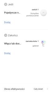

Dzienks. Tylko jak wchodzę w opcje, to faktycznie mogę ustawić tą opcję "włącz lub dostosuj kolor" ale w tej opcji nie da się nic zdefiniować. Klikając potem na guzik zmienia się na kolejne kolory - losowo.A mnie zalezy, aby każdy z włączników wywoływał inny przypisany mu kolor.
Dodałem kilka ulubionych w ramach apki yeelight, ale z poziomu automatyzacji huba nie da się ich wybrać. Być może to kwestia tej konkretnej żarówki? A może muszę jeszcze jakos dodatkowo coś ustawić - jakieś dodatkowe uprawnienia. Bo mam też oczywiście ten cały spis opcji jaki wrzuciłeś w screenie, ale tam gdzie jest wydawało się jakaś opcja do zdefiniowania - np. kolor, jasność, temp barwy itp nie da się nic zmienić - po prostu opcja jest wybierana i brakuje "ustawień".

przeczytaj jeszcze raz co napisalem i zobacz kolejne screeny. wlasne kolory dodajesz wchodzac w zarowke (plugin). ustawiasz kolor jaki chcesz i na gorze klikasz serce (screen 1). zapisujesz aktualny kolor pod dowolna nazwa (screen 2) i dopiero wtedy mozesz go wykorzystac w menu automatyzacji (screen 3/4).
dodatkowo w automatyzacji wybierasz zla akcje "wlacz i dostosuj kolor" (to zmienia na losowy), a masz wybrac "wlacz i ustaw swiatlo".
