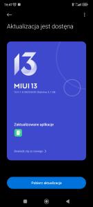

GLwolf Posted August 28, 2022 Share Posted August 28, 2022 (edited) Dostałem aktualizacje. Tylko nie mogę jej zainstalować. Pojawia się coś takiego. Mnie brakuje już pomysłów. Edited August 28, 2022 by GLwolf Link to comment Share on other sites More sharing options...

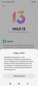

Krzysztof 68 Posted August 29, 2022 Share Posted August 29, 2022 To chyba Ci pisze — przełącz fona na wi-fi. Link to comment Share on other sites More sharing options...
GLwolf Posted August 29, 2022 Author Share Posted August 29, 2022 8 godzin temu, Krzysztof 68 napisał: To chyba Ci pisze — przełącz fona na wi-fi. Jakby to było takie proste to bym nie pisał. Po podłączeniu do Wi-Fi jest dokładnie identyczny komunikat. Link to comment Share on other sites More sharing options...
Netoper Posted August 30, 2022 Share Posted August 30, 2022 Wyczyść dane w apce aktualizatoraZmień pasmo wi-fi Wysłane z mojego M2007J20CG przy użyciu Tapatalka Link to comment Share on other sites More sharing options...
GLwolf Posted August 31, 2022 Author Share Posted August 31, 2022 To nie działa. Próbowałem na trzech różnych sieciach Wi-Fi. Telefon jest nowy, ma około 1 tygodnia. Jest z dystrybucji Orange. Link to comment Share on other sites More sharing options...
Netoper Posted August 31, 2022 Share Posted August 31, 2022 Trza było od razu pisać że rom brandowany. Jeszcze jedno co można zrobić to zezwolić na aktualizację przez dane komórkowe, jak i tu nie pójdzie to na 99% jest to problem ze zwalonym oprogramowaniem Orange.Wysłane z mojego M2007J20CG przy użyciu Tapatalka Link to comment Share on other sites More sharing options...
Wiaderere Posted September 2, 2022 Share Posted September 2, 2022 Wczoraj nabyłem telefon również w Orange i mam dokładnie ten problem. Próbowałem już wszystkiego i nic nie działa.. reklamować telefon? Link to comment Share on other sites More sharing options...
Kacper Skrzypek Posted September 2, 2022 Share Posted September 2, 2022 Spróbujcie zaktualizować ręcznie: https://bigota.d.miui.com/V13.0.7.0.RKCEUOR/miui_VEUXEEAORGlobal_V13.0.7.0.RKCEUOR_1a606f31ea_11.0.zip W aktualizatorze dotknąć parę razy ikony 13, powinny się odblokować dodatkowe opcje. 3 kropki > Wybierz paczkę aktualizacji > wskazać pobrany plik. 1 Link to comment Share on other sites More sharing options...

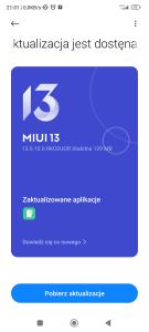

GLwolf Posted November 21, 2022 Author Share Posted November 21, 2022 Trochę głupia sprawa. Jak to pobrać? Bo co aktualizacja to problem. Dzieki. Link to comment Share on other sites More sharing options...
Kacper Skrzypek Posted November 21, 2022 Share Posted November 21, 2022 https://bigota.d.miui.com/V13.0.10.0.RKCEUOR/miui_VEUXEEAORGlobal_V13.0.10.0.RKCEUOR_8bc5640684_11.0.zip 1 Link to comment Share on other sites More sharing options...

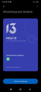

GLwolf Posted January 11 Author Share Posted January 11 Witam ponownie Czy można prosić link do pobrania aktualizacji? Problem ten sam co jakiś czas a ja nie umiem tego znaleźć Link to comment Share on other sites More sharing options...
Wiaderere Posted January 26 Share Posted January 26 Panowie kolejna aktualizacja i problem, skąd ściągnąć tą wersję? Link to comment Share on other sites More sharing options...
Kacper Skrzypek Posted January 26 Share Posted January 26 https://bigota.d.miui.com/V13.0.1.0.SKCEUOR/miui_VEUXEEAORGlobal_V13.0.1.0.SKCEUOR_5a8b30766a_12.0.zip 1 Link to comment Share on other sites More sharing options...
