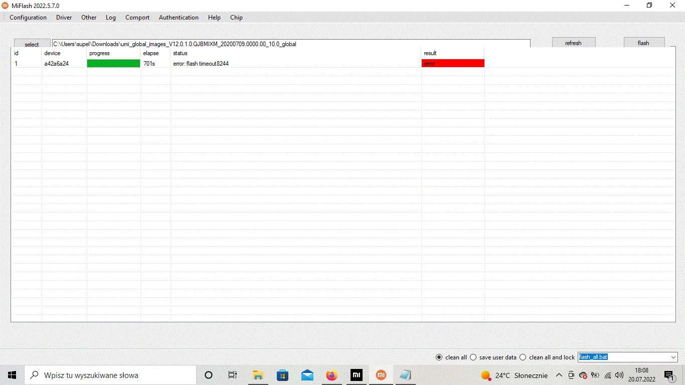

supel83 Posted July 20, 2022 Author Share Posted July 20, 2022 Niestety po 700 sek. Wywala błąd o przekroczeniu czasuWysłane z mojego Redmi Note 9 Pro przy użyciu Tapatalka Link to comment Share on other sites More sharing options...
Netoper Posted July 20, 2022 Share Posted July 20, 2022 Wrzuć screen z błędem, tgz rozpakowałeś 2x?Wysłane z mojego M2007J20CG przy użyciu Tapatalka Link to comment Share on other sites More sharing options...
supel83 Posted July 20, 2022 Author Share Posted July 20, 2022 Link to comment Share on other sites More sharing options...
Kacper Skrzypek Posted July 20, 2022 Share Posted July 20, 2022 Spróbuj usunąć linijki w pliku bat, którego używasz, odnoszące się do sparsecrclist (w prawym dolnym rogu powinien być wybór - u ciebie nie widać tego fragmentu okna). Najlepiej notepadem++ albo Visual Studio Code. Link to comment Share on other sites More sharing options...

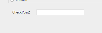

ZduneX25 Posted July 21, 2022 Share Posted July 21, 2022 W konfiguracji MiFlash wyczyść jeszcze CheckPoint: Link to comment Share on other sites More sharing options...
