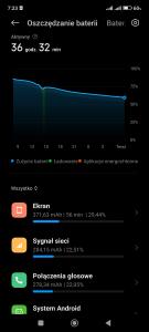

4est Posted January 22 Share Posted January 22 Witam. Podpinam się pod wątek. Moje Xiaomi 12 też doprowadza mnie do szału pod względem baterii. AoD wyłączony, lokalizacja i BT włączone tylko kiedy korzystam (bardzo rzadko), w godzinach 7 -21 włączone oszczędzanie baterii. Nieużywany telefon przez noc potrafi skonsumować ok 10% baterii. Poprzedni Mi 9 bił go na głowę pod tym względem. Dokładnie te same warunki pracy, dwa te same SIMy, a różnica kolosalna na niekorzyść 12ki. Uważam, że związek z opisanym stanem rzeczy moze mieć fakt sprzedano mi leżaka magazynowego - zakup w salonie w listopadzie 2022. Nowy telefon po wyjęciu z pudełka był rozładowany do zera. Po pierwszym pełnym ładowaniu, pojemność baterii odczytana z konsoli już wykazywała degradację kilku %. Serwis i obsługa klienta to mówiąc delikatnie jakiś żart w zakresie prowadzonej wymiany zdań nt. warunków magazynowania sprzetu z bateriami LiPo. Czy inni użytkownicy 12ki też mają podobne wrażenia z czasu pracy na baterii? Czy ten typ tak ma, czy zwyczajnie sprzedano mi bubla? 😡 Link to comment Share on other sites More sharing options...

4est Posted January 22 Share Posted January 22 Nie znalazłem żadnej informacji odnośnie tolerancji dla pojemności nominalnej. Markowe akumulatory mają podaną pojemność znamionową, a niejednokrotnie "nie mniej niż xxx mAh". 10% czy co gorsze 20% tolerancji to absurdanie dużo. Patrząc na statystyki zużycia nie widać aby cokolwiek ponadnormatywnie wysyłało energię. W stanie uśpienia (z dodatkowo włączonym oszczędzaniem energii) widać zużycie wyłącznie połączenie z siecią komórkową i system operacyjny. Zrobię kilka cykli rozładowania/ ładowania i looknę raz jeszcze. 5 hours ago, brawo said: Mi 9 nie miał 5G, a 12 ma. Nie korzystasz przypadkiem z 5G? Nie, celowo preferowany typ sieci to LTE na pierwszym SIM, a na drugim 3G. Link to comment Share on other sites More sharing options...
brawo Posted January 22 Share Posted January 22 (edited) Proponuję na noc wyczyścić pamięć (kwadrat i X) i wówczas zobaczyć ile % zeszło przez noc (6-8h). Ja mam 5G i zawsze włączone wifi, dane i lokalizację i spada mi kilka %, powiedzmy, że 5. Acha. Czy masz jakieś aplikacje w autostarcie i zasilanie bez ograniczeń? Tyle mi zeszło przez 10 godzin od 22 do 8. Edited January 22 by brawo Link to comment Share on other sites More sharing options...
4est Posted January 25 Share Posted January 25 Po nocy (ok. 8h), przy wyczyszczonej pamięci i włączonym oszczędzaniu energii zjadło 7%. Patrząc na wykres, telefon był w tym czasie uśpiony. Ciekawe jaki wynik osiągnę przy wyłączonym oszczędzaniu energii. 🤔 Link to comment Share on other sites More sharing options...

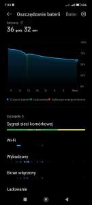

brawo Posted January 26 Share Posted January 26 (edited) Sam fakt, że używasz dwóch kart powoduje większe zużycie prądu. To chyba oczywiste. 7% to bardzo dobry wynik. W dodatku na jednej karcie widać, że zasięg jest słaby (pierwszy zrzut). No chyba, że w miejscu zamieszkania masz po 5 kresek, a zrzut robiłeś gdzie indziej. Im słabszy zasięg, tym większa moc leci do anten. Edited January 26 by brawo Link to comment Share on other sites More sharing options...
4est Posted January 27 Share Posted January 27 17 hours ago, brawo said: Sam fakt, że używasz dwóch kart powoduje większe zużycie prądu. To chyba oczywiste. 7% to bardzo dobry wynik. W dodatku na jednej karcie widać, że zasięg jest słaby (pierwszy zrzut). No chyba, że w miejscu zamieszkania masz po 5 kresek, a zrzut robiłeś gdzie indziej. Im słabszy zasięg, tym większa moc leci do anten. Fakt wzrostu konsumpcji energi ze wzgledu na posadanie dwóch SIM jest mi znany. Nie tłumaczy to jednak: 1. dziwnego wykresu 'jakości sygnalu', jeden wykres versus dwa SIMy? Do tego nie mam absolutnie problemów z zasięgiem. W ciągu dnia kiedy używam telefonu mam praktycznie "wszystkie kreski". Fakt, można deliberować odnośnie poziomu RSSI i mocy z jaką nadaje telefon ( IMHO to jest kluczowe) ale patrz pkt.2. 2. te same karty SIM miałem w Mi9, użytkowane dokładnie w tych samych warunkach, w tej samej lokalizacji. Na noc telefony leżą na tej samej szafce nocnej. Jak zatem wytłumaczyć różnice w na niekorzyść Xiaomi 12? Nie przychodzi mi do głowy żadne rozsądne wyjaśnienie poza tym, że Xiaomi dało ciała pod tym względem w serii 12. 3. moim zdaniem kiepskiego wyniku ze względu na fakt włączonego na noc oszczędzania energii. Albo 12ka w trybie standby ssie tyle prądu albo coś jest spartolone na poziomie systemu operacyjnego albo właśnie sprzedali mi leżaka magazynowego ze zmęczoną baterią. Z każdym dniem coraz bardziej zaczynam postrzegać zakup 12ki w kategorii pomyłki, niestety 😌 Link to comment Share on other sites More sharing options...
