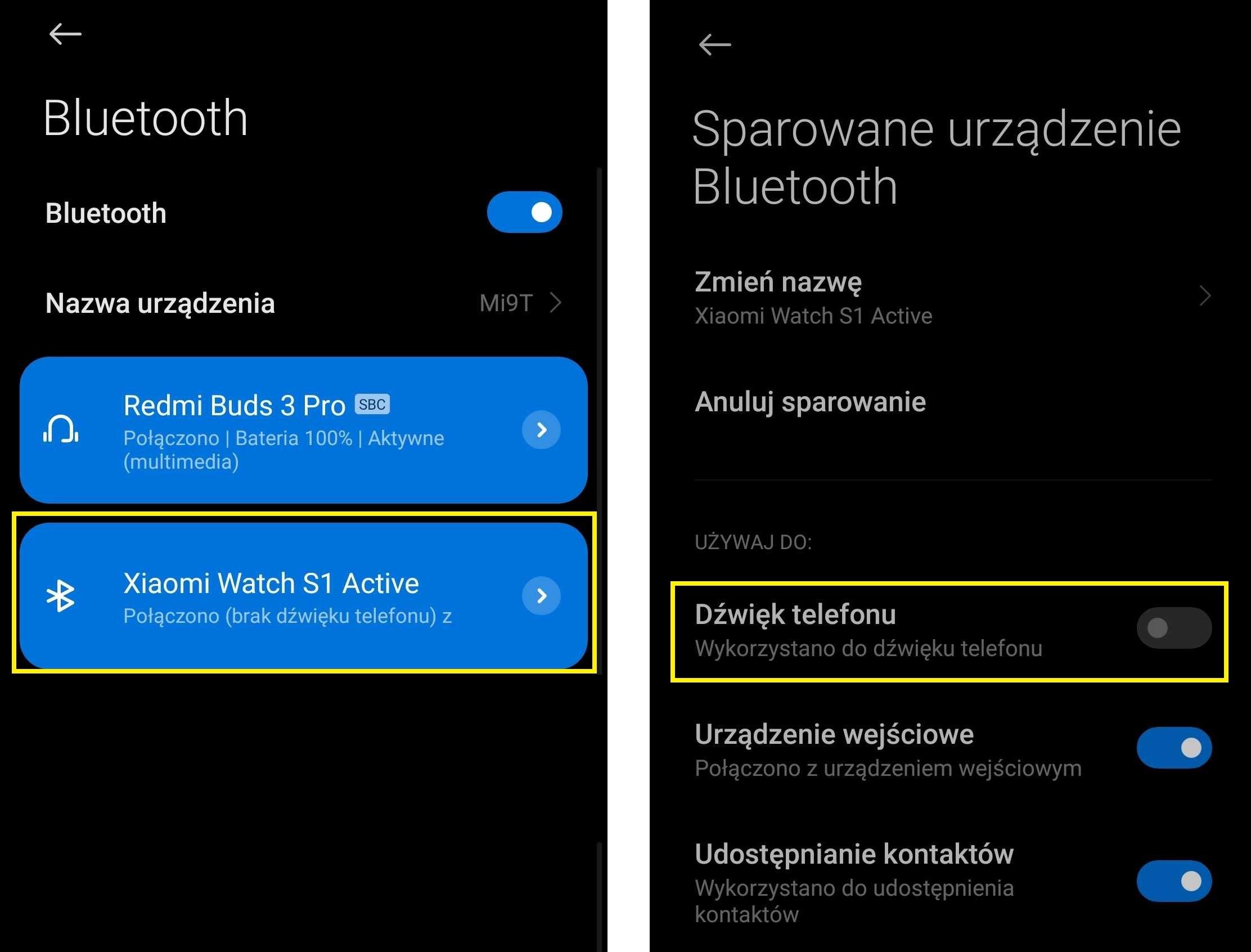

Drugi problem jaki mam z zegarkiem to połączenie przychodzące odbiera się w zegarku a nie po podłączonym przez BT samochodzie bądź słuchawkach.

Mam ten sam problem z odbieraniem połączeń przez zegarek zamiast samochodowy zestaw audio.
Na ten moment, aby rozmawiać przez samochodowy zestaw audio, przed jazdą wyłączam zegarek :-(

Po wejściu do ustawień Bluetooth w telefonie mam tylko takie opcje jak w załączonym pliku. W ustawieniach Bluetooth w zegarku mam tylko Przypomnienie o rozłączeniu.
Gdzie szukać ustawień, o których piszesz?

U mnie też występuje ten problem. W ustawieniach telefonu (Samsung S10) mam dla połączenia bluetooth z zegarkiem odznaczone "Połączenia" - nie da się tego zresztą u mnie zaznaczyć - przełącznik wraca do położenia nieaktywnego. Mimo podłączonych i sparowanych słuchawek (Mi Buds Pro) i/lub systemu bluetooth w samochodzie (Mazda) połączenia odbierane są na telefonie i dopiero w aplikacji telefonu mogę podczas rozmowy przełączyć się na sparowane urządzenie bluetooth. Problem nie występował i to niezależnie od ustawień na zegarku z WearOSem. Jakieś pomysły?
[Edit:]
Udało mi się odznaczyć na stałe przełącznik "Połączenia" w ustawieniach bluetooth zegarka (trzeba było to zrobić w trakcie połączenia tel). Niestety efekt jest taki, że nie dostaję powiadomienia na zegarku o przychodzącym połączeniu telefonicznym, a to dla mnie w zasadzie jedna z podstawowych funkcjonalności smartwatcha...
