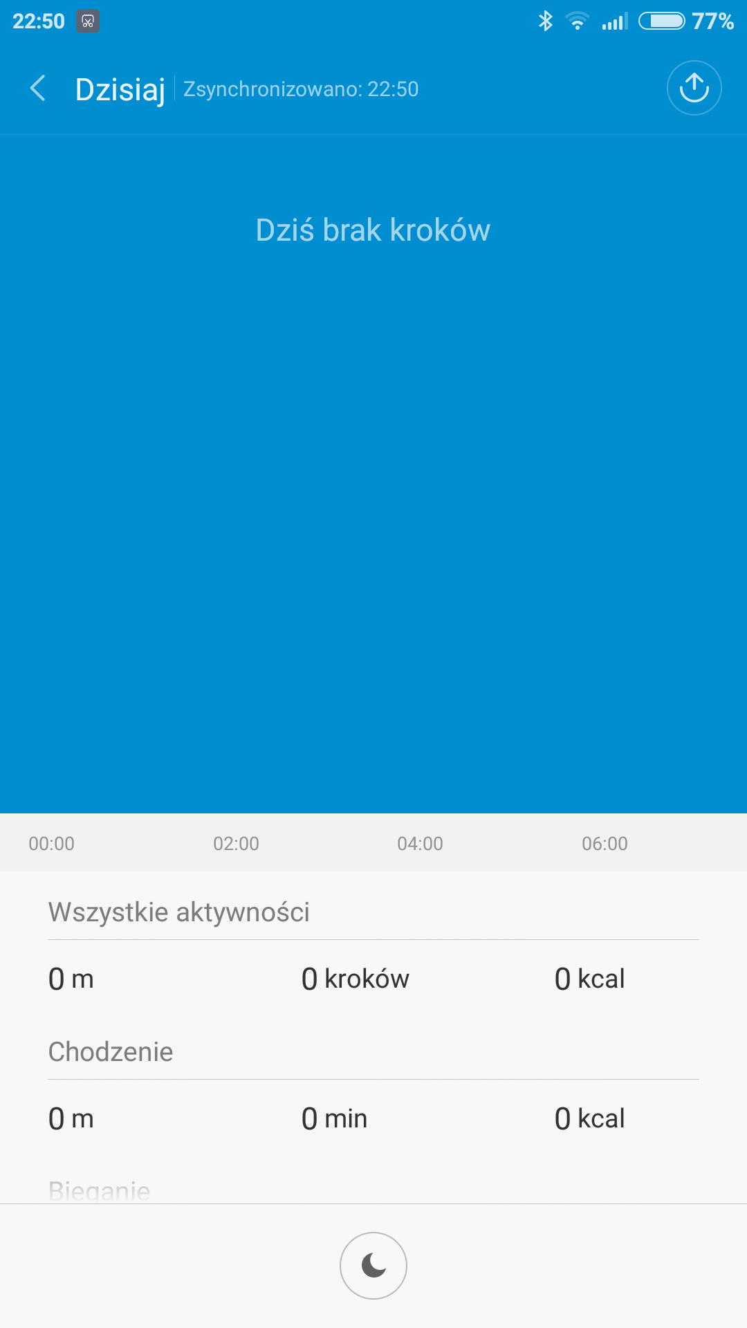

Spotkał się może ktoś z takim problemem, że niby opaska liczy kroki, jednak nie zapisuje ich do historii, a nawet po kliknięciu, żeby zobaczyć szczegóły też jest zero... Dodatkowo przestała monitorować sen (alarmy ustawione)... Czyżby to oznaczało jej koniec? Czyszczenie danych oraz przez instalowanie MiFit nie pomogło...

A przy aktualizacji aplikacji co się dzieje? Aktualizacja firmware dochodzi do 99%, wyrzuca błąd i leci od nowa?

To jest najnowsza spolszczona i z każda aktualizacja bylo ok, teraz z ciekawości zainstalowane najnowsza ze Store i jest dokładnie tak jak mowisz...

Jaką masz wersję firmware w opasce?

Jak zainstalowałeś tą najnowszą wersję z google play to chciała ci aktualizować firmware, co się dokładnie stało, że to nie przeszło?
Logowanie przez mifit na konto xiaomi przeszło pozytywnie?

Ok, na wewnętrznej karcie sd masz w katalogu głównym plik mili_log.txt, spakuj go jakimś zip i podeślij mi na e-mail (adres dam ci na PW). Chciałbym go zobaczyć zanim podeślę CI zwrotnie inną wersję mifit z instrukcją co zrobić.

jest jakiś sposób na to? Bo kilka miesięcy wstecz jak szukałem rozwiązania to na zagranicznych forach przeczytałem, że problem nie do rozwiązania. Coś się zmieniło przez ten czas? Bo wiem, że coś wymyślili do downgrade firmware, może tym by próbować?

...Bo wiem, że coś wymyślili do downgrade firmware, może tym by próbować?
Darooll dostał właśnie ode mnie taką wersję po polsku, która robi downgrade firmware, zobaczymy czy coś to da ;-)

Czyli jedynie gwarancja. Pytanie czy Ci zdechnie całkiem za kilka dni jak u mnie czy będzie działać to co jeszcze działa (powiadomienia).

Co do samych logów to porównałem z logami ze swojej opaski.
Z tej uszkodzonej wyglądają całkiem zwyczajnie, znalazłem na razie tylko jedną różnice, w uszkodzonej występuje coś takiego:
this.nosleepReason:1
this.hasSleep:false
Dobra opaska ma inaczej:
this.nosleepReason:0
this.hasSleep:true
