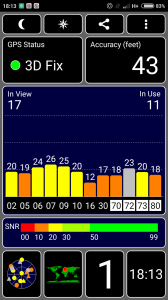

W tym telefonie GPS działa poprawnie, pewnie trafiłeś na felerny egzemplarz.
edit
jedyne co możesz zrobić to zaktualizować soft, jak nie pomoże to jeszcze przywrócić do ustawień fabrycznych.
Jak pisałem, w tym telefonie gps działa dobrze i żadne fixy raczej nie poprawią działania,  wina jest po stronie sprzętowej
