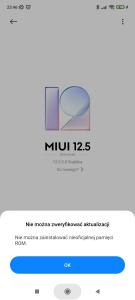

20 minut temu, rafas9226 napisał:
Wyrzuca błąd o nieoficjalnym oprogramowaniu
A zrobiłeś tak jak na filmiku? Trzeba mieć dwie paczki aktualizacyjne, Orange i ta którą chcesz wgrać. Bez podmiany nazwy pliku romu zaraz po weryfikacji nie da się tego wgrać. Czyli musiałbyś mieć paczkę z romem Orange, a prawdopodobnie nie masz.
Link to comment
A co mi szkodzi. Zobaczę co wyjdzie. :) dzięki
No nie wierzę że taki głupi sposób a działa... Fakt że po wygraniu złapał bootloop i wipe musiałem zrobić ale wstał i działa:)
