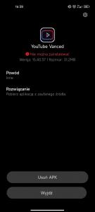

Hej, doszedł do mnie Mi11 pro z wgranym xiaomi.eu 13.0.9
Poki co mam 2 problemy:
Jak próbuję wejść w kopię zapasową chmury Xiaomi to wywala mnie do poprzedniego ekranu (nie wyświetlają się przez to w ogóle dostępne kopie z poprzedniego telefonu, więc nie mogę przywrócić pulpitu)
Druga sprawa: nie mogę instalować aplikacji pobranych z zewnątrz. Wyrażam przed instalacją zgodę na nieznane źródła, a aplikacja i tak się nie instaluje. Komunikat jak na załączonym screenie (w tym przypadku YT vanced)
Link to comment
Drugi problem może pośrednio wynikać z pierwszego (choć pewności nie mam; więcej podpowiedziałyby logi).
Co do pierwszego: masz typowy problem z uprawnieniami pamięci na Androidzie 12. Pomaga reset do ustawień fabrycznych w recovery lub ponowna instalacja ROM-u na czysto.
Okej, dzięki.
Xiaomi.eu wgrało mi trading shenzen.
 Z tego co widzę nie mam TWRP,  natomiast patrząc na miuipolska.pl na stabilną wersję dla Mi 11 pro jest ona z dopiskiem fastboot (czyli nie pod recovery jak rozumiem?). Jak zatem najprościej wykonać to o czym piszesz? Muszę tak czy owak zainstalować twrp?
