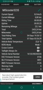

Łączy się z aplikacjami ale przy próbie wgrania  przed downG albo xiao flashera przy około 12 % rozłącza mnie. Hulajnoga gaśnie, traci połączenie.
Przy flashowaniu komunikat update failed.

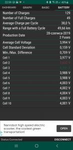

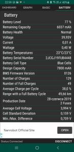

Dodam,że w apce m365 tools napiecie jednej celi jest na czerwono 3.6V reszta 4 nie wiem czy to moze mueć związek z rozłączaniem podczas flashowania. Mam Ble 0.91,  Drv 1.5.6 , Bms 1.2.6.

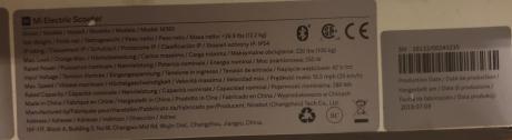

Serial to 16132/00243235
Proszę o pomoc, może ktoś wie co może być nie tak.

Pojazd to wersja zwykła, zgodny jest numer seryjny z ramy i aplikacji oraz zgadza się to z bazą numerów seryjnych. Niestety jest to jedna ze wcześniejszych serii, ale na szczęście nie pierwsza - to od razu można powiedzieć, ogólnie nie najlepiej, bo to stara wersja i pojazd jest już pewnie sporo zużyty (produkcja pierwsza połowa 2019). Potwierdza to przebieg, ponad 2,4k km. Niestety moje przypuszczenia potwierdza również stan baterii. Różnica napięć pomiędzy dwoma skrajnie naładowanymi celami jest już znaczna,  tutaj 0,7V co praktycznie kwalifikuje baterię do wymiany. Przy takiej różnicy, BMS w trybie ciągłym ma do wyrównania znaczną różnicę napięć, co powoduje szybie samorozładowanie baterii.  BLE jest stary jak na dzisiejszy dzień (lub wgrany zmodowany, bo taka wersja jest pod mody) oraz wgrany jest niekompatybilny DRV (nie zalecany pod 0,9), do tego pewnie jest wgrany BMS przerobiony pod wersje PRO, widać to po 1.26 który na wersję zwykłą oficjalnie nigdy nie wyszedł. To w ramach podsumowania o tym co masz.

Zobaczyłem,że podczas ładowania dioda na ładowarce świeci na zielono a powinna na czerwono.Odkręciłem klapkę do baterii. Zobaczyłem, że w środku na baterii dioda miga na czerwono cały czas a nie powinna.
Odpiąłem kabelki od baterii sprawdziłem czy wszystko ok. Zobaczyłem, że mała blaszka na baterii(taki kwadracik) z boku nie trzyma się. Wydaje mi się pod wpływem drgań odpadł. Jes ich tam kilka, sprawdziłem wszystkie. Nie mam spawarki/ zgrzewarki do baterii więc przylutowałem. Podłączyłem do prądu działa. Ładuje do 100% nie tak jak wcześniej, że było max 73-78% w aplikacji. Przejechałem się wczoraj mogę zrobić 50km tak pokazuje apka. Bateria jest nowa tylko ta blaszka oderwana była dlatego były w aplikacji takie różnice napięcia.
