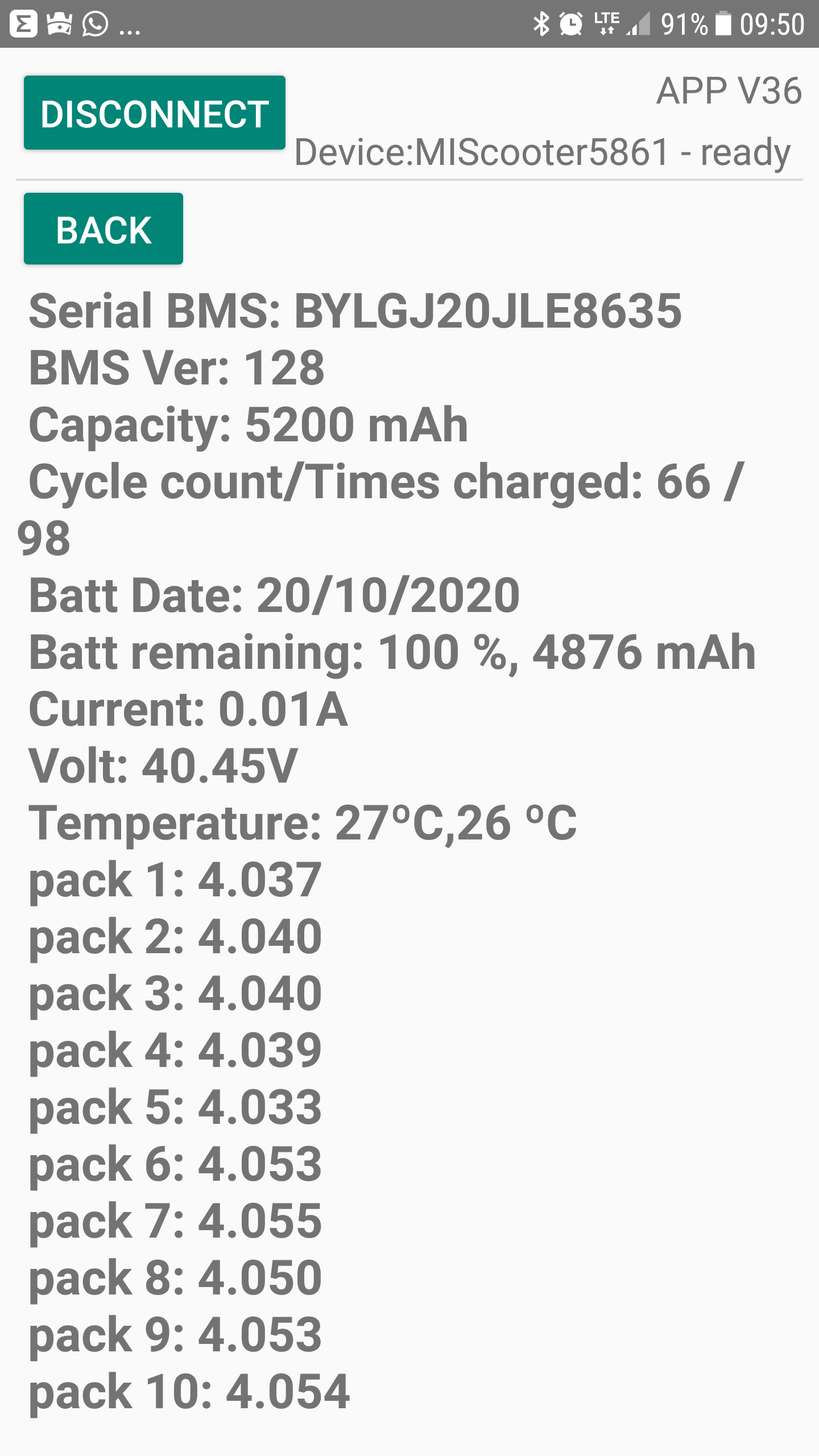

Tidnes Posted October 4, 2021 Share Posted October 4, 2021 (edited) BMS wersja 128 ma celowo obniżone maksymalne napięcie ładowania przez Xiaomi, z którego się wycofali w 141. wgrasz za pomocą m365downg Jak zajrzałeś do środka, to zrób proszę zdjęcie baterii, szczególnie interesujące są symbole na bateriach (może będzie jakiś widoczny) i ich kolor ? W M365DownG jest tez batt info… pokaz co się pokazuje jak się podłączysz i naciśniesz ? Edited October 4, 2021 by Tidnes Link to comment Share on other sites More sharing options...
drinx Posted October 4, 2021 Author Share Posted October 4, 2021 W załączeniu zrzut z batt info, naładowany i po przejechaniu 10km. Dołączam też zdjęcie baterii, mają kolor szary. Zastanawia mnie jedna rzecz, jak podniosę przednie koło do góry przy trybie S prędkościomierz pokazuje na zmianę 27 i 25, wygląda to jakby w którymś momencie (w trakcie jednego pełnego obrotu wiec bardzo szybko to następuje) zwalniało do 25 i potem znowu wskakuje 27. Również dźwięk z koła nie jest jednostajny tylko taki odrobinę falujący i zmienia się z częstotliwością jednego pełnego obrotu. Czy to normalne? Może tutaj tkwi przyczyna? Link to comment Share on other sites More sharing options...

Tidnes Posted October 5, 2021 Share Posted October 5, 2021 W całej tej sytuacji nie widzę nic niepokojącego, poza informacja z baterii że, ma 5200 mAh a nie 7800… czyżby producent znowu popierdzieli nr seryjne. spróbował bym ostatni raz z oprogramowaniem: 1. Wymuszenie uid BMS Force UID 2. Powrót do oryginału BMS 141 Co do łożyska to taka domowa metoda https://youtu.be/rdXTRIgwq30 W silniku są 2 łożyska 6002 2RS, z tylu 2 x 6001 2RS Link to comment Share on other sites More sharing options...
drinx Posted October 6, 2021 Author Share Posted October 6, 2021 (edited) 11 hours ago, Tidnes said: 1. Wymuszenie uid BMS Force UID 2. Powrót do oryginału BMS 141 Jestem bardzo ostrożny jeśli chodzi o modyfikacje softu, mógłbyś napisać co to ma na celu? W pliku tekstowym wewnątrz pierwszego archiwum widzę wpis "dev: M365" zamiast "dev: S1". Czy po kroku pierwszym mam zrobić test czy zrobić 1 i 2 i dopiero? Dołączam jeszcze zdjęcie baterii. Edited October 6, 2021 by drinx Link to comment Share on other sites More sharing options...
Tidnes Posted October 7, 2021 Share Posted October 7, 2021 Jak napisałem wcześniej, jest 5200mAh a jak widzisz na baterii być powinno 7800mAh. To próba wymuszenia poprawnego rozpoznania pojemności. Oczywiscie jak się obawiasz, to tej operacji nie rób. A tak w ogóle to nie myślałeś o oddaniu do serwisu w ramach gwarancji ? Link to comment Share on other sites More sharing options...

drinx Posted October 10, 2021 Author Share Posted October 10, 2021 On 10/8/2021 at 8:10 AM, Tidnes said: 1, 2 i sprawdź. Oczywiscie naładuj baterie. Zrobione, pojemność jest teraz pokazywana prawidłowo ale jeśli chodzi o jazdę to nic się nie zmieniło. Wczoraj robiłem testy na wyasfaltowanym, gładkim parkingu, koła napompowane, żadnych dodatkowych bagaży, bateria full. Hulajnoga przyspiesza w miare do 15km/h potem już wolno i zatrzymuje się na 23-24km/h. Żeby było 25km/h musi być lekko z górki lub wiatr w plecy. Największą różnicę (utratę mocy) w stosunku do stanu z przed awarii widać podczas ruszania pod górę. Gdyby było tak od nowości to uznałbym że tak ma być ale przez pół roku od zakupu hulajnoga była zdecydowanie bardziej zwinna. Link to comment Share on other sites More sharing options...
