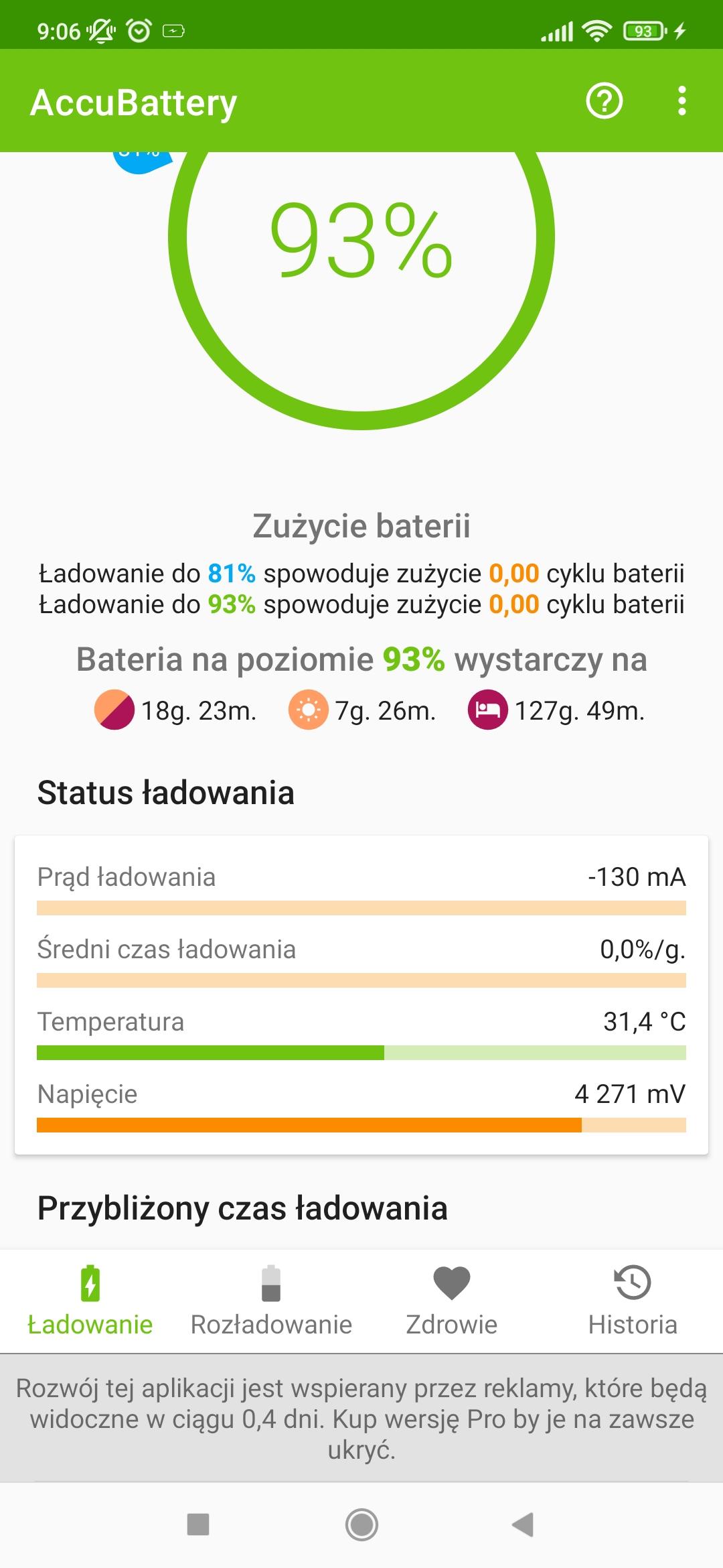

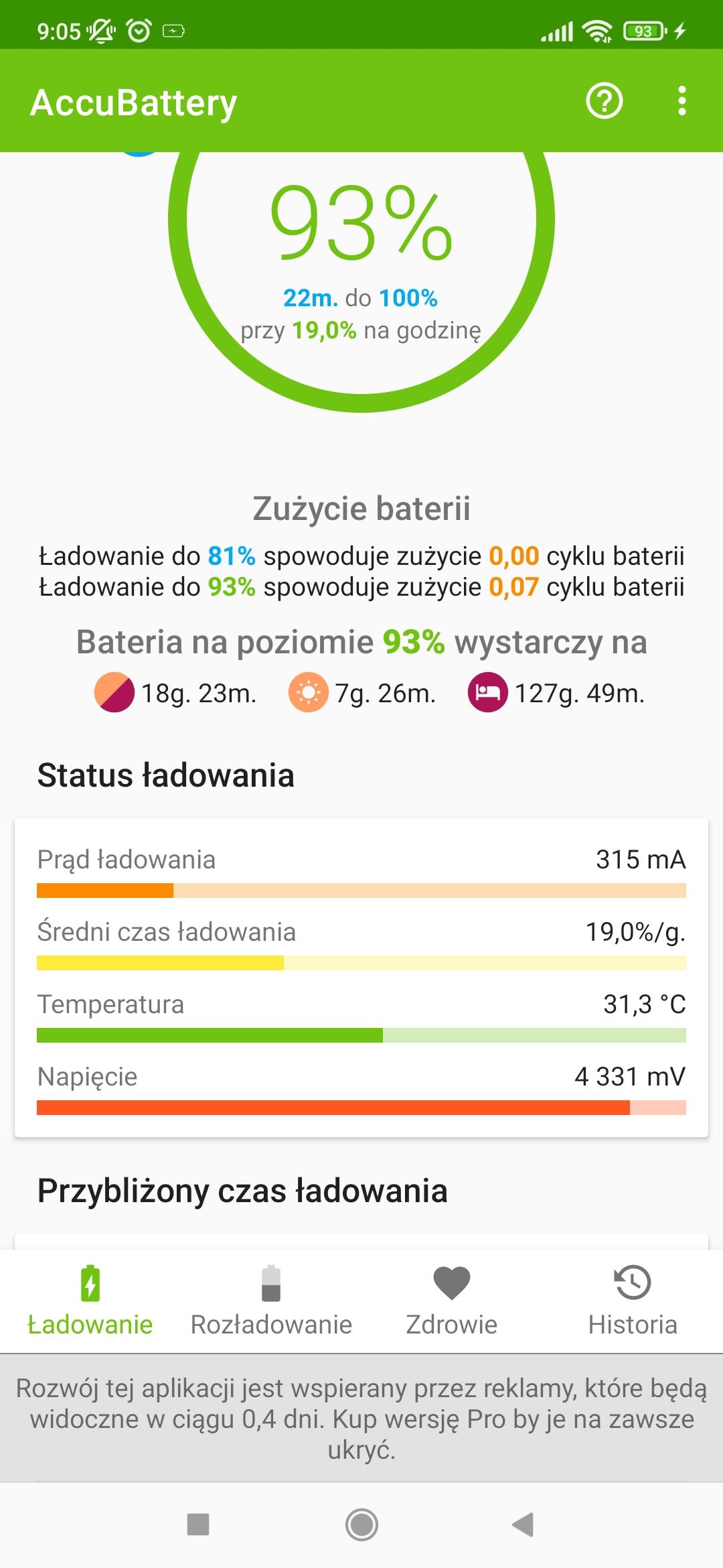

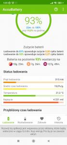

Dodatkowy problem to zainstalowałem aplikację pokazująca prąd ładowania i często gdy podłączam telefon do ładowania to mam prąd na minusie (!)
Pomaga kilkukrotne wyjęcie i włożenie wtyczki do gniazda usb w telefonie. Mam Androida mui 12. Czym to jest stosowane?
Gdy już załączy odpowiedni prąd ładuje go normalnie w 4-6 godzin. Co mogę zrobić?
Tutaj sytuacja z prądem na minusie.

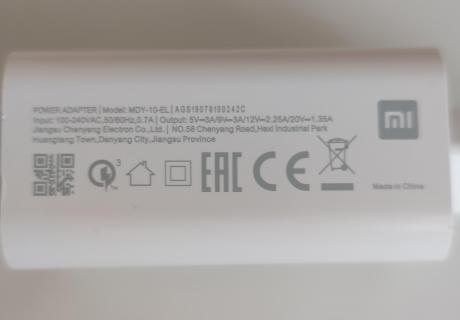

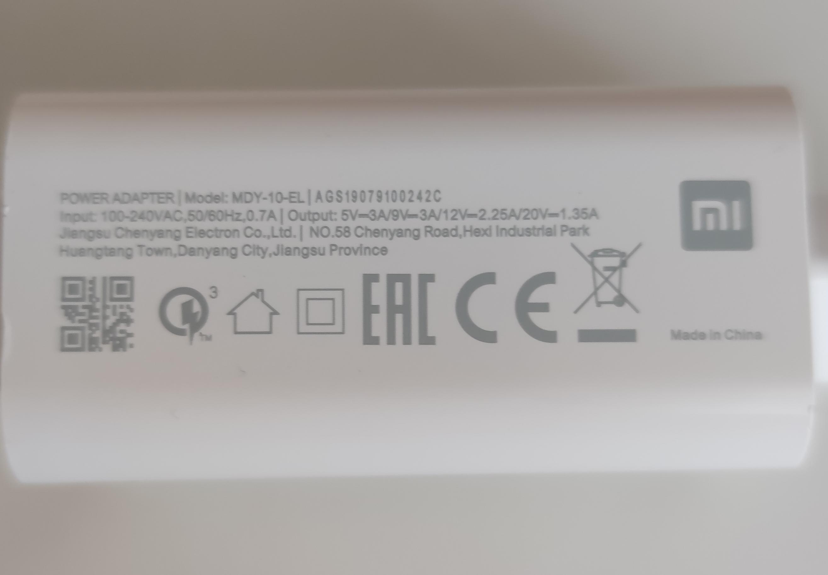

Posiadam oryginalny kabel i ładowarkę

To nie jest prąd ładowania tylko rozładowywanie, więc wychodzi na to że nie dochodzi prąd do telefonu.
A jak jesteś pewny przewodu i ładowarki no to zostaje problem z gniazdem.

Jaki model ładowarki? Jaki producent kabla?

A jak to sprawdzić czy na wyłączonym jest to samo? Na pewno nie pojawia się ikonka turbo... :(
Nie ważne jak podłączę to zawsze widzi ładowarkę (jest ikonka ładowania) Tylko tym programem sprawdzam kiedy wskakuje odpowiedni prąd i wiem, że wtedy na pewno ładuje).

Sprawdzone. Na innym telefonie ładuje od razu na tym kablu i ładowarce. Dlaczego jak podłączę ładowarkę, odłączę to ładuje? (Nie dotykam gniazda w telefonie)

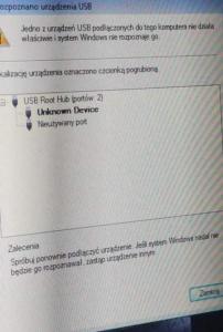

Tak samo podłączony do komputera ładuje stabilnie na poziomie 300-400mah

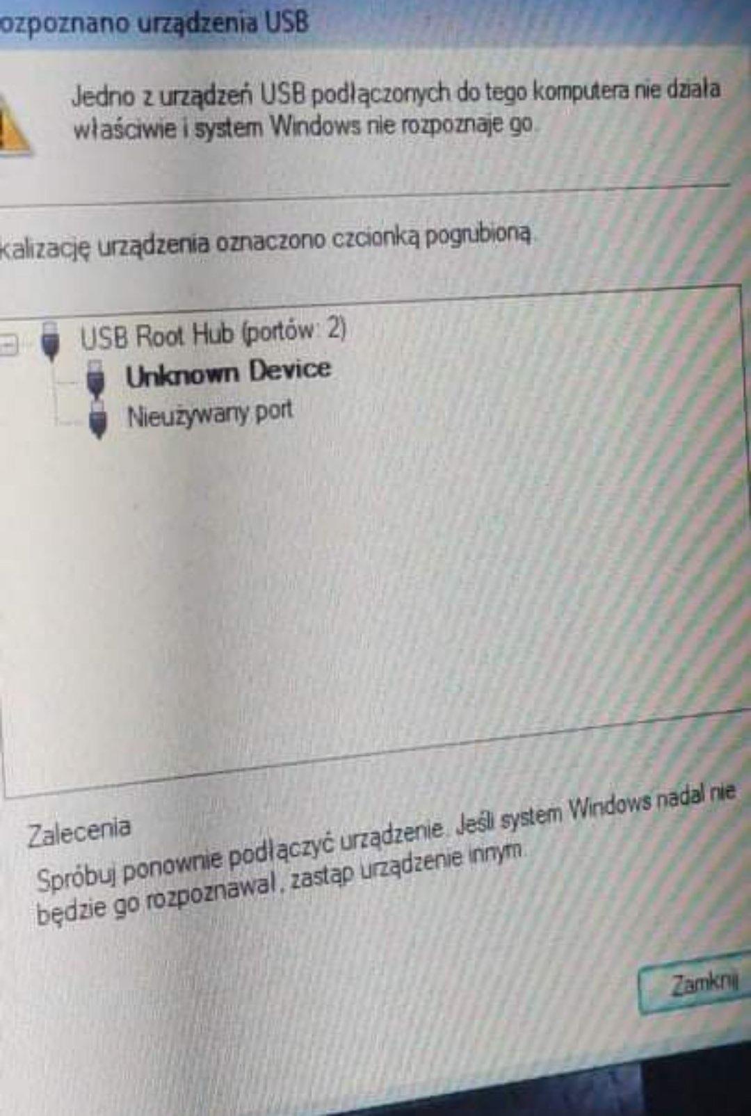

W telefonie masz ustawiony przesył plików po podłączeniu ładowarki?
W momencie jak podłączasz etykę do kompa na fonie powinno wyskoczyć zapytanie (w panelu powiadomień) czy chcesz ładować czy przesyłać pliki.
Druga sprawa, sterowniki do obsługi fona na kompie zainstalowane?
USB z kompa podaje 500mA i być może przy takim prądzie płytka w fonie działa, ale jak dostanie już prawidłowe natężenie 2-3A to się wykłada bo albo uszkodzona, albo zakrzak softu.
