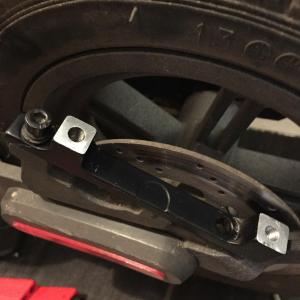

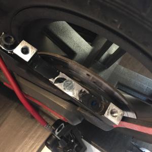

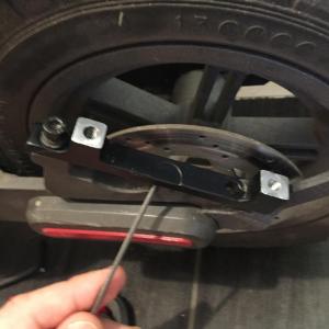

zamontowane jest dobrze, adapter z najniższym profilem. Wina zbyt małej tarczy. Kup sobie 135mm i będzie idealnie. Sam jeżdżę na 135mm i chwyta całą powierzchnią. Poniżej przykład jaka jest różnica przy tarczy 135mm i adapterze od amaibay

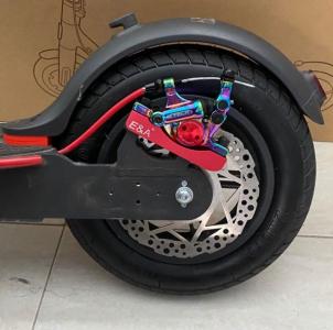

Z adapterem jaki pokazałem na zdjęciu i który cytuje użytkownik który pytał o tarczę 140mm (czyli v2/3 od amalibay) nie ma szans na zmieszczenie się samego zacisku, bo jest inny profil tego adaptera i już tutaj nie da się go zdemontować bez demontażu koła. Ten adapter z aukcji, które pokazujesz Ty to monorim i jest płaski/niski na maxa. Jego mocowanie dolne to na oko 2mm w amailbay jest prawie 7-8 co podnosi sam zacisk o ponad 12mm do góry w najwyższym punkcie i jakby chcieć go podnieść jeszcze o te 2,5mm dla terczy 140mm to by obcierał o felgę tylną częścią. Z adapterem jaki pokazujesz od monorima nie będzie takiego problemu bo jest zdecydowanie niższy i ma inny profil. Oczywiście to będzie pasować tylko do PRO i PRO2.
