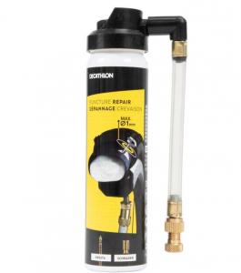

Zubek1990 Posted August 31, 2021 Share Posted August 31, 2021 Dopne sie do tematu . Czy w trasie jak zlapie „kapcia „ na przedniej feldze moge uzyc sobie bez problemu tej pianki do uszczelnienia , ktora wpusza sie w detke za pomoca wentylka ???? Link to comment Share on other sites More sharing options...
L_u_k_e_1_0_2 Posted August 31, 2021 Share Posted August 31, 2021 Dopne sie do tematu . Czy w trasie jak zlapie „kapcia „ na przedniej feldze moge uzyc sobie bez problemu tej pianki do uszczelnienia , ktora wpusza sie w detke za pomoca wentylka ????Dobre pytanie - czy ktoś używał ? Wysłane z iPhone za pomocą Tapatalk Link to comment Share on other sites More sharing options...
Battery_Saver Posted August 31, 2021 Share Posted August 31, 2021 Oczywiście, że możesz. Nie ma żadnych przeciwskazań. Ja osobiście zawsze mam przy sobie jedną taką sztukę jak niżej. Z decathlon-a za 20zł. Od ponad roku nie używałem jej, ale wcześniej, jak nie kontrolowałem ciśnienia w oponach, to już wiele razu i z przodu i z tyłu używałem takiej pianki. Zakręcasz na wentyl, odpalasz, czekasz aż wejdzie całość, warto dopompować na maxa pompką i możesz jechać dalej. Bez problemu można przejechać nawet z 15km ale to zależy od tego jak jakie są uszkodzenia. Ale najlepszym rozwiązaniem jest kontrolowanie ciśnienia w oponach i nie schodzenie poniżej 40 psi a najlepiej trzymać między 40-50, zależy od wagi i tego czy masz 8,5'' czy 10'' i czy to przód czy tył Link to comment Share on other sites More sharing options...
Zubek1990 Posted September 1, 2021 Share Posted September 1, 2021 W dniu 31.08.2021 o 20:37, Battery_Saver napisał: Oczywiście, że możesz. Nie ma żadnych przeciwskazań. Ja osobiście zawsze mam przy sobie jedną taką sztukę jak niżej. Z decathlon-a za 20zł. Od ponad roku nie używałem jej, ale wcześniej, jak nie kontrolowałem ciśnienia w oponach, to już wiele razu i z przodu i z tyłu używałem takiej pianki. Zakręcasz na wentyl, odpalasz, czekasz aż wejdzie całość, warto dopompować na maxa pompką i możesz jechać dalej. Bez problemu można przejechać nawet z 15km ale to zależy od tego jak jakie są uszkodzenia. Ale najlepszym rozwiązaniem jest kontrolowanie ciśnienia w oponach i nie schodzenie poniżej 40 psi a najlepiej trzymać między 40-50, zależy od wagi i tego czy masz 8,5'' czy 10'' i czy to przód czy tył Dzieki , istnialy obawy ze przejdzie pianka na elektronike . A tak pytajac do ilu psi pompowac kola ? waze 110 daje na 70 psi za pomoca pompki od xiaomi . Jest jakis wykres plus minus ?? Link to comment Share on other sites More sharing options...
