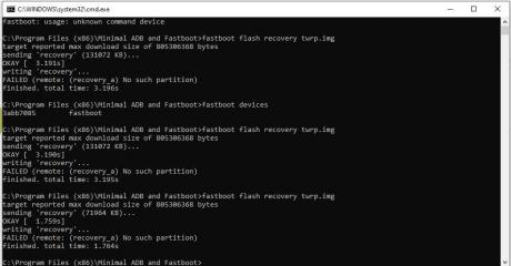

QbaPL Posted August 19, 2021 Share Posted August 19, 2021 (edited) a jak to wrzucic, jeżeli do F3 nie ma TWRP, a to nie jest plik bootloader do wgrywania z poziomu PC???? Chyba ze sie TWRP pojawilo? oooooo widze ze jest juz TWRP dla Poco F3, czyli jedziemy normalnie? ktore TWRP lepsze? twrp-3.5.2-alioth-Nebrassy.img twrp-3.5.2-alioth-vasishath.img nie moge wrzucic obu TWRP, wyswietla blad No such partition Juz mam We actually do not have a recovery partition. You want to flash it to your current boot slot.Do this:fastboot getvar current-slotthis will return your <letter>then dofastboot flash boot_<letter> <filename>.imgYou can continue forward. Edited August 19, 2021 by QbaPL Link to comment Share on other sites More sharing options...

Kacper Skrzypek Posted August 21, 2021 Share Posted August 21, 2021 Nie musisz w ogóle wgrywać tego jako boot. Wystarczyło tylko uruchomić TWRP: fastboot boot twrp.img i w nim kolejno zainstalować ROM, zrobić factory reset i format data. TWRP zachowałoby się po instalacji ROMu już na stałe. Poradnik w mojej sygnaturze, dodany zresztą w każdym poście o aktualizacji tygodniowej, o tym wspomina. Link to comment Share on other sites More sharing options...
