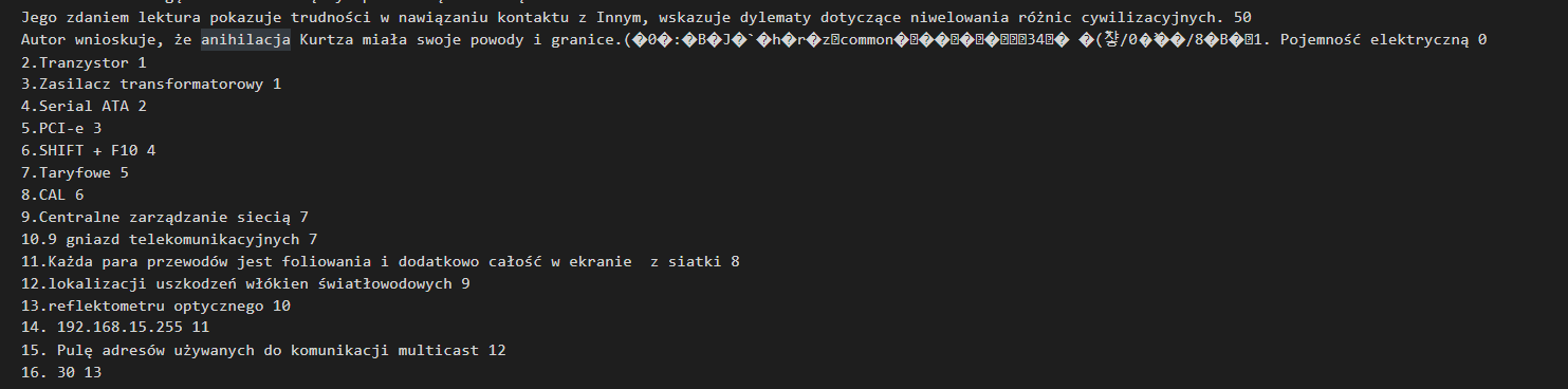

Kacper Skrzypek Posted August 6, 2021 Share Posted August 6, 2021 Nie. Plik kopii technicznie to paczka zip, możesz ją otworzyć np. 7-zipem i wyciągnąć plik /apps/com.miui.notes/miui_bak/_tmp_bak, w nim znajdują się dane tekstowe. Możesz ten plik potem otworzyć WordPadem i w większości odczyta dane normalnie, tylko bez polskich znaków. Jeśli chcesz mieć polskie znaki, to musisz albo zmienić kodowanie, albo otworzyć w apce Visual Studio Code ten plik. Link to comment Share on other sites More sharing options...

Kacper Skrzypek Posted August 6, 2021 Share Posted August 6, 2021 (edited) Visual Studio Code to aplikacja na komputer. Generalnie zrobiłbym tak: kopia na komputer, wyciągnac ten plik 7-zipem, uruchomić w Visual Studio Code na komputerze (zignorować poniższy komunikat i wybrać podkreśloną opcję: Otworzy się plik z polskimi znakami. Niektóre znaki będą nieznane - możesz po prostu te znaki usunąć. I to wszystko możesz sobie potem skopiować do WordPada, będziesz mieć polskie znaki. przykład: Tylko że wszystkie notatki są w tym jednym pliku, musisz je sobie porozdzielać później. Edited August 6, 2021 by Kacper Skrzypek Link to comment Share on other sites More sharing options...
